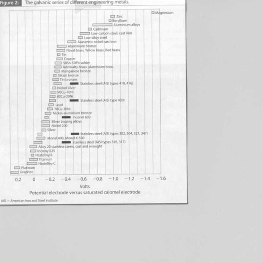

Das hier könnte hilfreich sein.
(Ein ausschnitt aus ein Laborkatalog)
/Kristian

Was aber nicht die Beständigkeit von Passivierungsschichten berücksichtigt...

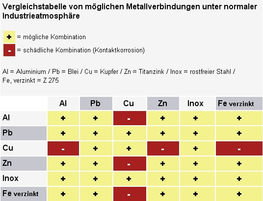

Vielleicht hilft Dir die Tabelle im Anhang weiter. Eine ausführlichere würde ich mir auch wünschen.

Auf was bezieht sich diese Tabelle????
Unter "INOX" gibt sie nicht an, welches Material tatsaechlich genutzt wird (ist es ein 1.4301, 14404, 14439, 1.4841 ....), sie gibt nicht die Wirkung der Passivierungsschichten bzw. deren FEHLEN an, das z.B. durch Sauerstoffverarmung im Spalt bewirkt werden kann......
Diese Tabelle ist genauso gut oder schlecht wie die in einigen UEbungsbuechern.... Nicht praxistauglich.
mfg HA

Hallo Adamsh,
etwas deutlicher kann mann die Tabelle auf diese englische Seite sehen: "www.corrosionsource.com/handbook/galv_series.htm"
Die Passivierungsschichten sind berücksichtigt.
Vielleicht gibt es auch so eine Deutschsprachige Seite. Ich würde mich auf ein Tip freuen.

Wie schon geschrieben, eine ausführliche Tabelle wäre wünschenswert. Zur "Pi mal Daumen"-Betrachtung hat diese Tabelle bei simplen Anwendungen (keine "exotischen" Legierungen, ...) bisher gereicht. In vielen Fällen sind aber auch beispielsweise die Auflageflächen der beteiligten Metalle entscheidend. Hier versagt die Tabelle.
