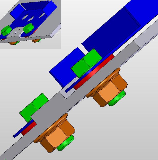

Es ist eine Formdichtung, welche über eine mitige Bohrung auf eine Welle
geschoben wird. Der freie Teil der Dichtung wird dann von einem Fluid angeströmt.
In einem anderen Fall habe ich jedoch DVR Probleme. Ich habe eine Schraubenverbindung. Bauteil-Flachdichtung (NBR)-Gehäuse wird mit einer Schraube und einer Mutter zusammengefügt unter definiertem Drehmoment.
Dann wird es erhitzt(ca.80°C), nach dem abkühlen ist das Drehmoment von 8 Nm auf 1,5 gefallen  und die Verbindung hat nicth mehr die
Vorspannung auf die Dichtung.
Wir haben schon überlegt mit einem Bund an der Schraube zu arbeiten um den Drehmomentverlust aufzufangen und eine definierte Vorspannung auf die Flachdichtung zu geben, aber hilft uns das wirklich weiter ?
Wir haben Teile vom Kunden, welche darauf schließen lassen können, daß er die 8Nm hoffnungslos überreizt hat, jedoch bleibt da der Verlust des Drehmomentes nach der Wärmeeinwirkung.

ich habe mal einen Ausschnitt der Baugruppe herausgezogen. Die blaue Trägerplatte ist in der Endbaugruppe in der Lage fixiert, kann also keine Auslenkkräfte auf die Dichtung übertragen.
Das rote sind die Flachdichtungen. Sie dichten die Trägerplatte
gegen das Gehäuse ab. Die Muttern (orange) sollen mit 8 Nm angezogen werden. Nach der Temperatureinwirkung 80°C (je nach Anlage als Dauertemperatur annehmbar) sinkt das Drehmoment auf ca. 2Nm.
Wie gesagt, ist die Vorspannung mit 8 Nm lange nicht so hoch, daß man auf eine Dickenänderung um 1,4mm käme. Das Hauptproblem ist halt der Verlust des Drehmomentes, welches wir durch einen Bund oder eine Schraubensicherung abfangen wollen. Nur muss natürlich die Flachdichtung weiterhin Ihren Dienst vollbringen. Das graue GEhäuse ist ein Flüssigkeitsbehälter. Die Flüssigkeit kann bis zu 80°C heiß werden.
@deepspeed: Ich habe hier jede Menge Beständigkeitslisten von ziemlich vielen Anbietern. Die sagen alle mindestens 100°C als Dauertemperatur für NBR aus. Bei HNBR sogar bis zu 150°C.

So wie ich das sehe ist dein Einbauraum der Flachdichtung nicht definiert
Wenn ich dein Problem hätte würde ich folgendes ausprobieren: Eine Metallscheibe oder den Bund an der Schraube mit 0,85x der Stärke der Flachdichtung (d.h. 15% Vorspannung) einsetzen; Als 2. Versuch könnte falls es das gibt Plattenware mit einem Armierungsgewebe einsetzen; Wenn das auch nicht hilft dann würde ich die Flachdichtung am Aussendurchmesser, an einer Stirnfläche und am Innendurchmesser mit etwas Abstand (damit sich die Dichtung ungestört verformen kann) mit einer Hülse ummanteln; Die Tiefe der entstandenen Nut würde ich auch mit 0,85x der Stärke der Flachdichtung wählen.
