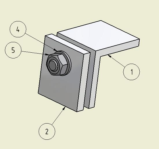

Hi Forum,
hab eine Frage?
Ich möchte auf meinem CUSee You-Dach eine Alu-Falzklemme mit einer Edelstahl-Sechskantschraube fixieren?
wie schauts mit der Spannungsreihe aus?
danke

Ich glaube nicht so gut.
CUSee You und Al liegen in der SR recht weit auseinander.
Und auf dem Dach muss man wohl mit Regen rechnen.
Das Al wird sich auflosen.
Weiterhin sind Edelstahl-(VA?)Schrauben in Alu
nicht die beste Wahl.
Vielleicht lieber Spenglerschrauben nehmen, die
halten wenigstens das Wasser fern.

zum Anhang
1 - AlMgSi0,5
2 - AlMgSi0,5
3 - V2A - Sechskantschraube
4 - V2A - Scheibe
5 - V2A - Mutter
würde ein Bleiband über den CUSee You-Falz helfen?

IMHO nein.

Hallo Zusammen.
Wir haben früher Wärmebehandlungsanlagen gebaut, die funktionierten mit direktem Stromdurchgang. (bis 50 KA) Die Stromzufuhr erfolgte über Cu- bzw Al-Schienen. Manchmal gab es auch Leitungsübergänge von Al zu Cu. In diesem Falle wurde (und wird an anderer Stelle wohl auch noch heute) ein spezielles Al-Cu Bimetallblech als Zwischenlage verwendet.
Hier zu sehen (letzte Seite des PDF)
http://www.erico.com/public/library//LT0693_2.pdf
Vielleicht erfüllt das Blech ja auch auf dem Dach seinen Zweck.

Der Zweck scheint mir da aber vor allem die Verbesserung des elektrischen Kontaktes zu sein, und das ist bei Elektrokorrosion wohl eher destruktiv.

Tatsache ist, dass diese Bimetallbleche eben zur Vermeidung von Elektrokorrosion verwendet werden.

Tja, denn weiß ich auch nich  Vielleicht hat es damit zu tun, dass die Kontaktstelle mit der Metallpaarung durch das Verwalzen vor Luftzutritt geschützt ist. Ich glaube aber, dass die Umweltbedingungen auf einem Dach ungemütlicher sind als in einem Hochstromverteiler.
Nur, was nützt all die Fachsimpelei? Sicher ausschließen, dass das Aluminium sich nach einem Jahr auflöst bzw. eher sich wg. Korrosion lockert, können wir nicht. Also gibt es sowieso nur zwei Möglichkeiten: Ausprobieren oder die Klemme aus Kupfer machen. Die Spenglerzunft hatte Zeit zum Ausprobieren. Spengler nehmen Kupfer, glaub ich.
Ob VA-Schraube, ist glaub ich im Vergleich dazu nicht so das Problem.

Du hast wie immer recht, bis auf die Tatsache, dass diese Schienen nicht nur in Schaltschrankräumen, sondern auch in unmittelbarer Umgebung des zu erwärmenden (Durchlauf-)Gutes eingesetzt wurden. Das ist dann auch schon mal Warmwalzumgebung mit Zunder, Kühlwasser, Strahlungswärme usw. Das sind nicht immer leichte Umgebungsbedingungen. (Wie auf dem Dach natürlich auch nicht  )
