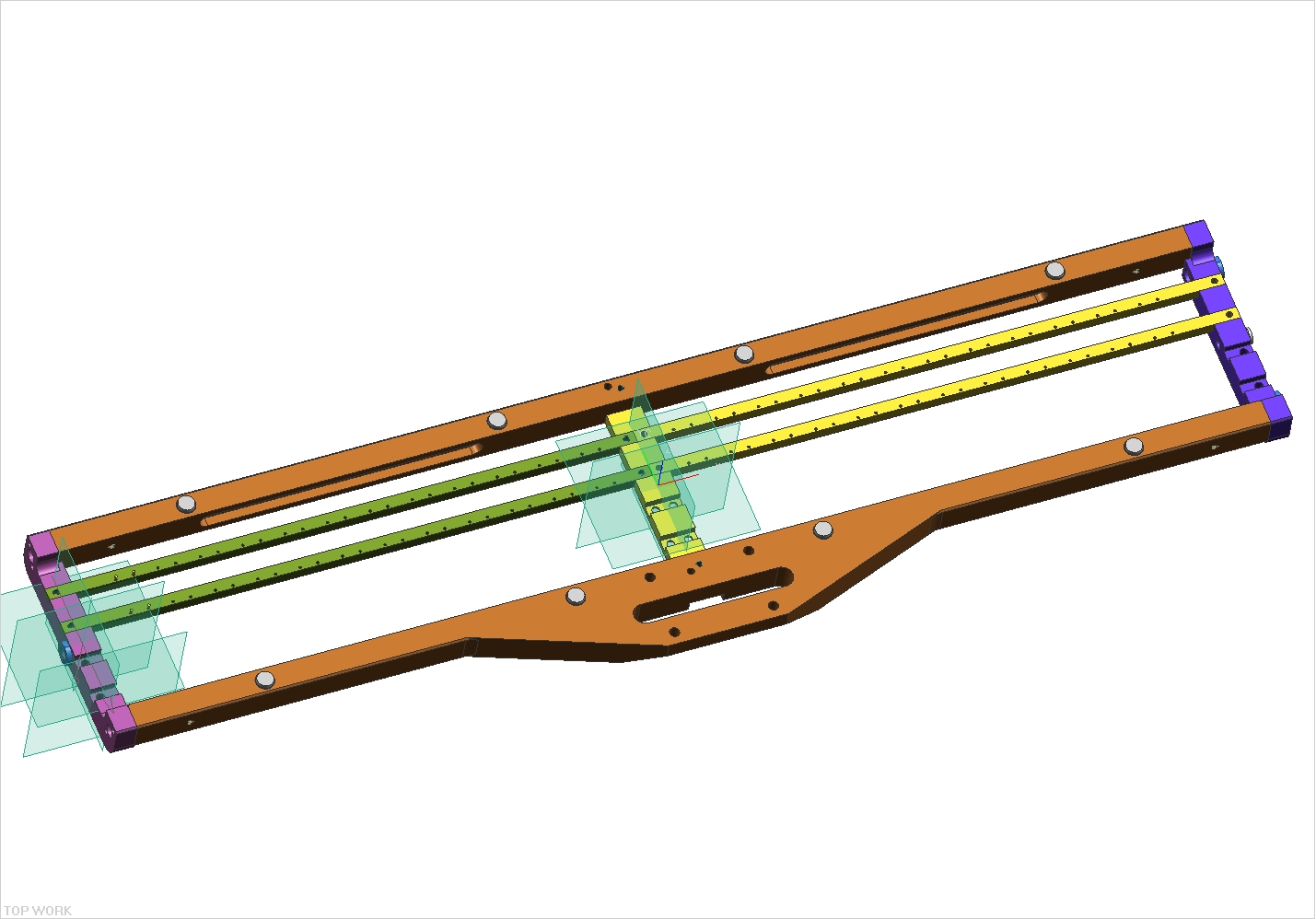

Hab das Problem das es sich um eine Leiste handelt die ca. 7x7x300Lang ist! (Mehere Leisten die eine Art Gitter ergeben)
Heute sind es Aluleisten mit Stiften die ich durch Rechtecke (2.6x15)
ersätzen möchte)
Diese wird in in einen Magnetspannlbock eingelegt (Nut im Lamellenblock)
Ich vermute das es mir das Hartmetall div. Einlegeproblemen zerbröselt!=> wird mit 6Achsen Robi eingelegt.
Edit: Jetzt ist die Leiste aus ALU mit stiften Alu F53!
