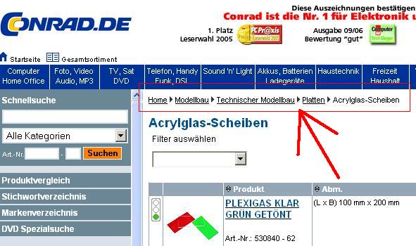

ralfm
Elektrozeichner
Beiträge: 5733
Registriert: 21.08.2003
EPLAN 5.30 bis 5.70,
erstellt am: 07. Jul. 2006 13:37    Editieren oder löschen Sie diesen Beitrag!  <-- editieren / zitieren -->   Antwort mit Zitat in Fett Antwort mit kursivem Zitat    Unities abgeben: 1 Unity (wenig hilfreich, aber dennoch)2 Unities3 Unities4 Unities5 Unities6 Unities7 Unities8 Unities9 Unities10 Unities Nur für CadKD 10 Unities + Antwort hilfreich
Original erstellt von CadKD:
Hallo Ralf,
dein Link funktioniert leider nicht.
Hallo nochmal,
sorry, wegen des nicht-funktionierenden-links
Hab mal von der Seite nen Bild geschossen.
Ralf
CadKD
Beiträge: 1757
Registriert: 14.08.2002
erstellt am: 07. Jul. 2006 13:52    Editieren oder löschen Sie diesen Beitrag!  <-- editieren / zitieren -->   Antwort mit Zitat in Fett Antwort mit kursivem Zitat    Unities abgeben: 1 Unity (wenig hilfreich, aber dennoch)2 Unities3 Unities4 Unities5 Unities6 Unities7 Unities8 Unities9 Unities10 Unities
@ralfm:
danke, das ist in etwas das geliceh Material
wie von TTV.
CadKD
