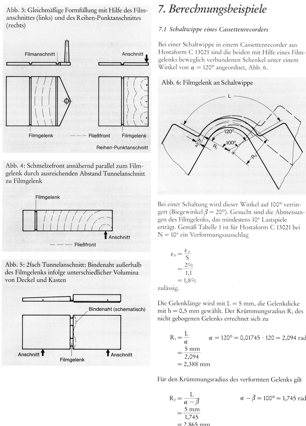

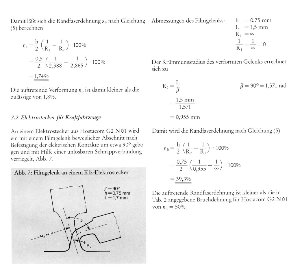

erstellt am: 16. Nov. 2007 12:17    Editieren oder löschen Sie diesen Beitrag!  <-- editieren / zitieren -->   Antwort mit Zitat in Fett Antwort mit kursivem Zitat    Unities abgeben: 1 Unity (wenig hilfreich, aber dennoch)2 Unities3 Unities4 Unities5 Unities6 Unities7 Unities8 Unities9 Unities10 Unities Nur für silviojaehnke 10 Unities + Antwort hilfreich
Hallo opa2,
ich hab Dir mal 2 Kopien aus einem Exemplar der Firma Hoechst aus dem Jahr 1996 mit angehangen, da werden Filmscharniere berechnet. Vielleicht kannst Du damit was anfangen.
Gruß Gerhard

erstellt am: 16. Nov. 2007 14:26    Editieren oder löschen Sie diesen Beitrag!  <-- editieren / zitieren -->   Antwort mit Zitat in Fett Antwort mit kursivem Zitat    Unities abgeben: 1 Unity (wenig hilfreich, aber dennoch)2 Unities3 Unities4 Unities5 Unities6 Unities7 Unities8 Unities9 Unities10 Unities Nur für silviojaehnke 10 Unities + Antwort hilfreich
Danke Gerhard,
jetzt komme ich schon mal einen Schritt weiter.
---> Gruß opa2
