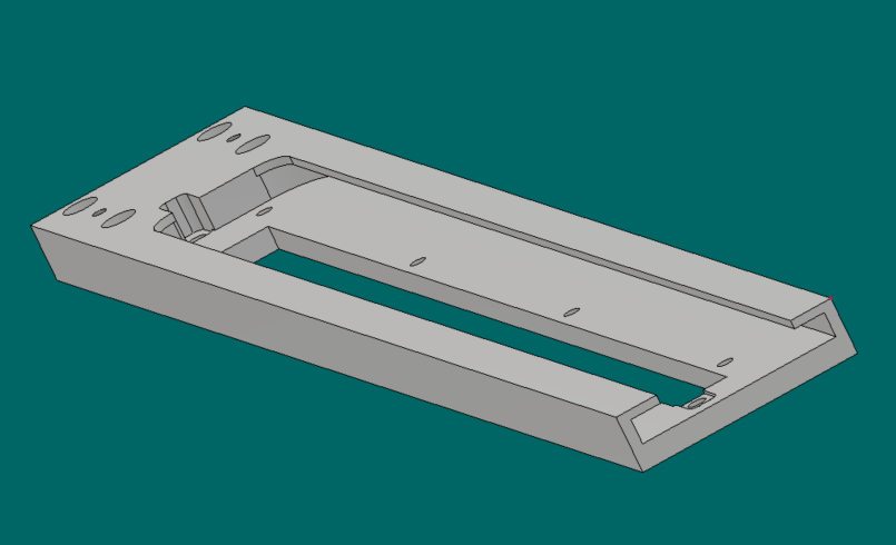

immer wieder stoße ich auf Teile die ich nur zu gern symmetrisch bemaßen möchte, die aber nicht zu 100% symmetrisch sind, aufgrund von Lochbildern oder sonstigen Elementen. Ich habe eine Führungsschiene angehängt wo ich die Ausfräsung für die Führung und die Bohrungen rechts in der Zeichnung symmetrisch bemaßen möchte. Für die restlichen Elemente passt es dann aber nicht mehr.
Gibt es klare Richtlinien ab wann ein Teil als symmetrisch gilt und wann nicht?

soweit ich weiß (zumindest mach ich das so) alles was Symmetrisch ist, bemaße ich über die Mittellinie alles andere ganz normal

Hey,
und dann die unsymmetrischen Teile auch von der Mittellinie aus? Weil da frage ich mich immer wie man sowas auf die Schnelle kontrolliert.

mit dem Bemaßen, dass ist da so ein Ding...
Es kommt immer drauf an, wofür man dass braucht.
Zur Zeit bin ich beim Unternehmen, die bemaßen alles von Null Punkt für die Programmierung...
Ich persönlich kann damit aber nichts anfangen. Ich kann bei der Bemaß8ngsart nicht direkt meine Funktionsmaße prüfen oder Prüfmasse definieren.
Wenn ich ein Teil bemaße, dann immer so, dass ich direkt (mit Messschieber z. Bsp.) das Maß prüfen kann oder das die Funktionsmasse deutlich zu erkennen sind. (damit prüfe ich meine Konstruktion)

Original erstellt von tennisdenis:
..., ab wann ein Teil als symmetrisch gilt und wann nicht?
Moin!
Ich verstehe die Frage nicht.
Ich sehe auch keine Notwendigkeit für Mittellinien (die ich nur für tatsächlich runde Elementen in der Seitenansicht angebracht finde) oder eine sonstige ausdrückliche Deklaration von Symmetrie.
Im technischen Zeichnen als verlässliches Kommunikationsmittel gelten unausgesprochen (und im Rahmen der Allgemeintoleranzen), aber von allen Seiten durch konkludentes Handeln anerkannt, einige sehr einfache Grundannahmen, die nur durch ausdrücklich andere Bemaßung aufgehoben werden:
- Was aussieht wie gerade, soll gerade sein.
- Was aussieht wie rechtwinklig, soll rechtwinklig sein.
-              ... parallel ...
-              ... kreisrund ...
-              ... tangential ...
-              ... waagerecht ...
-              ... senkrecht ...
-              ... waagerecht nebeneinander ...
-              ... senkrecht übereinander ...
-              ... gleich groß ...
und eben auch: ... symmetrisch ...
Selbst einen nicht bemaßten Winkel von ungefähr 1:1 (z. B. an einer Fase) wird jede technisch versierte Person ohne Rückfrage zu 45° annehmen, wenn es auf der Zeichnung nicht völlig anders aussieht.
Wenn das nicht so wäre, wären alle Zeichnungen schwarz vor lauter unnötigen Maßen.

Hallo Roland, danke für deine Antwort.
Ich frage mich ob ich durch dieses Teil eine Symmetrielinie ziehen kann. Das Halbzeug ist klar symmetrisch, aber das fertige Teil dann nicht mehr. Und ich habe ein ungutes Gefühl die Bohrungen von einer der beiden langen Seiten aus zu bemaßen, da diese absolut irrelevant sind.
