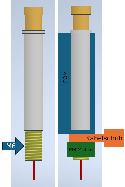

Hallo miteinander,
ich habe einen Hochstrom-Kontaktstift, den ich gerne in ein POM-Bauteil einsetzen möchte.
Allerdings bin ich mir unsicher, wie ich ihn korrekt befestigen soll.
Der Hersteller gibt an, dass das Kabel mittels Kabelschuh und einer M6-Mutter unten am Gewinde befestigt werden soll.
Die Auflagefläche am Kontaktstift oberhalb des M6-Gewindes ist jedoch nur etwa 0,8 mm größer im Durchmesser, was bedeutet, dass die tatsächliche Auflagefläche lediglich 0,4 mm pro Seite beträgt.
Meine Frage ist nun: Reicht diese geringe Auflagefläche aus?
Oder wie muss man einen Hochstrom-Kontaktstift normalerweise richtig befestigen, damit er mechanisch stabil sitzt und thermisch zuverlässig funktioniert?
Mücke

Wenn die Bohrung des Kabelschuhs zentrisch auf dem Stift sitzt, fließt der Strom über die Mutter. Die sollte dann mindestens aus CuZn
( Messing ohne Pb ) sein. Auch der Stift sollte nicht aus Automaten-Messing sein, sondern mindestens CuZn ohne Pb.
Der Strom sucht sich den kürzesten Weg und der erwämrt sich oder brennt durch. Es gibt da eindeutige Bilder.

Auf dem Datenblatt des Stiftes steht zumindest, dass er aus Messing besteht. :-)
An die Mutter, die auch aus Messing sein sollte, hatte ich noch gar nicht gedacht, doch das ist eine gute Idee.
Ich bin mir nicht sicher, ob ich das Datenblatt des Stiftes online stellen kann/darf, denn der Hersteller gibt diese Informationen nur auf Nachfrage heraus.
Die geringe Auflagefläche bereitet mir etwas Sorgen, denn du hast das schon richtig angesprochen: Es könnte warm werden und dann geht mir mein POM sonst so hin.
Ich überlege, ob ich für die Befestigung nicht eher auf PEEK setzen sollte, denn das hält, wenn ich es richtig im Kopf habe, deutlich mehr aus.
Gruß Mücke

Original erstellt von N.Lesch:
Wenn die Bohrung des Kabelschuhs zentrisch auf dem Stift sitzt, fließt der Strom über die Mutter. Die sollte dann mindestens aus CuZn ( Messing ohne Pb ) sein.
Das ist ein guter Hinweis. Da ich noch keine passende Mutter habe, muss ich 2 bis 10 Stück bestellen. Dabei achte ich genau auf das Material.

Das wurde mir vom Hersteller des Hochstrom-Kontaktstifts empfohlen. Er empfiehlt eine Wandstärke des Isolators von 0,7–1,0 mm oder mehr. Als Material für den Isolator eignen sich laut Hersteller PEEK und POM.
Ich finde nur die geringe Auflagefläche über dem M6-Gewinde sehr klein.

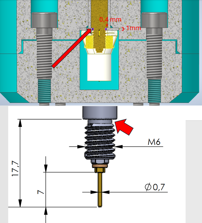

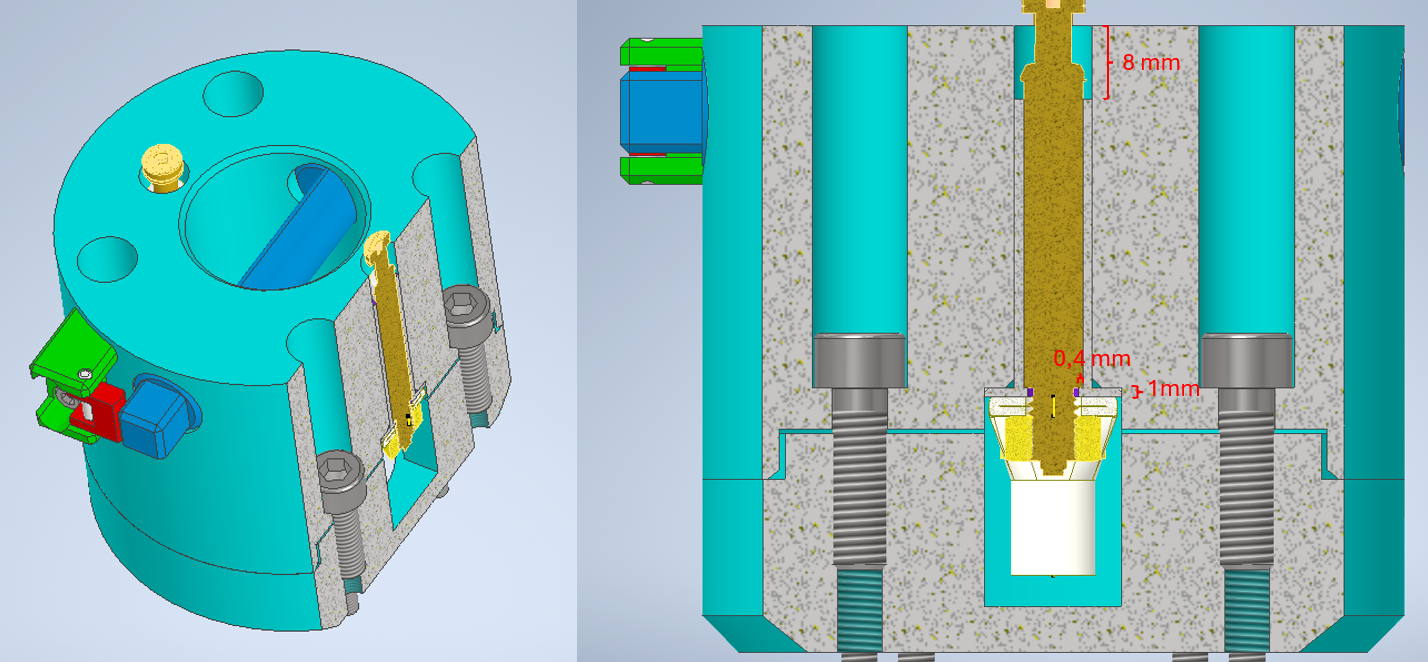

So, meine Zeichnung ist endlich fertig geworden. 🙂
Ich habe den Hochstromkontakt in eine 1 mm starke Umhüllung gepackt. Die Umhüllung selbst besitzt einen Fuß, der wiederum an mein Bauteil geschraubt ist, damit sie fixiert ist und nicht nach unten rutschen kann.
Die Umhüllung (aus POM oder PEEK) kommt anschließend in einen Aluminiumblock.
Auf den Hochstromkontakt wird bei vollem Hub – der nun passen sollte – laut Datenblatt eine Kraft von 12 N ausgeübt.
Im Datenblatt sieht es in der Zeichnung so aus, als könnte man die Auflagefläche etwas größer gestalten und das M6-Gewinde eventuell direkt durch das POM bzw. PEEK führen.
Was meint Ihr dazu?
Würdet Ihr die Umhüllung unten nur mit einem Kernloch versehen und anschließend mit einem M6-Gewindeschneider ein Gewinde in POM bzw. PEEK schneiden? Dadurch hätte man eine etwas größere Auflagefläche.
Wie würdet Ihr das interpretieren bzw. wie würdet Ihr vorgehen?

Das kannst Du so ausführen.
Nur der Stift Ø 0,7 wird sich schon beim Drehen verbiegen.
WEnn der Ø 0,7 notwendig ist, sollte es konisch werden.
Klaus

Ok, danke für den Hinweis – jetzt verstehe ich, was Du mit dem Ø 0,7 meinst.
Zur Klarstellung:
An dem Ø 0,7-Stift wird kein Kabelschuh befestigt und dort wird auch keine Mutter angezogen. An dieser Stelle soll lediglich ein Messkabel angelötet werden, über das anschließend ein Schrumpfschlauch gezogen wird – sowohl zur Isolation als auch zur leichten mechanischen Entlastung.
Die eigentliche mechanische und elektrische Hochstrom-Anbindung erfolgt ausschließlich über das M6-Gewinde mit Kabelschuh und Mutter.
Mir ging es in meiner Frage primär um die Auflagefläche oberhalb des M6-Gewindes (roter Pfeil in der Zeichnung) und die Überlegung, dort statt eines 6-mm-Durchgangslochs ein 5-mm-Kernloch mit geschnittenem M6-Gewinde im POM/PEEK vorzusehen, um die Auflagefläche zu vergrößern.
Leider kann ich die Gefahr einer Verbiegung des Ø 0,7 beim Anziehen noch nicht ganz nachvollziehen bzw. verstehe ich sie noch nicht richtig.
Wie meinst du das mit dem konisch werden? Meinst du, dass ich beim Anziehen der Mutter aufpassen muss? Sorry, ich steige da nicht so richtig dahinter. Ich möchte es auch nicht wegdiskutieren, im Gegenteil, ich möchte gerade verstehen, was du meintest.

Das mit dem Gewinde in der Kunstoffhülse ist ziemlich egal. Der Bolzen hat schon einen Freistisch und das Gewinde benötigt auch noch eine Fase. Dann ist da fast kein Gewinde mehr.
Das hat nur den Nachteil, daß Du den Bolzen da umständlich durchschrauben mußt.
Der Stift mit Ø 0,7 ist ist sehr lang und der wird nicht so gerade bleiben. Entweder verzieht er sich schon beim Drehen oder danach beim Handling.  Wenn Du schon Ø 0,7 benötigst , dann so kurz wie nötig. Den Rest kannst Du ja dicker machen.
Hm, okay, also das 6-mm-Loch anstelle eines etwas kleineren, um die Auflagefläche zu vergrößern.
Der Stift mit einem Durchmesser von 0,7 mm dürfte für mich zu dünn sein, doch der Hersteller des Stiftes (Hochstromkontaktes) bietet ihn nur so an. Den fertige ich nicht selbst, sondern kaufe ihn so zu.
Das ist die Unterseite. Über das M6-Gewinde können bis zu 100 A Dauerbelastung übertragen werden. An den Stift mit 0,7 mm Durchmesser kann man eine Messleitung löten, sodass eine 4-Leiter-Messung auf kleinem Raum installiert werden kann. Das ist ein 4-Leiter-Hochstromkontakt aus dieser Bauserie.
