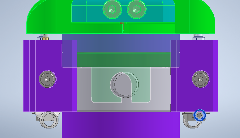

ich möchte ein Teil drucken lassen, das als Isolator und Fixierung für zwei stromführende Leitungen dienen soll.
In das 3D-Druckteil kommt eine aus Messing/Bronze gefertigte Aufnahme für die Kabel und einen Federkontakt. Diese Aufnahme ist seitlich mit einer Schraube fixiert; das Gewinde für die Schraube befindet sich im Messing/Bronze-Teil. Das 3D-Druckteil hat nur ein Loch und eine Senkung für den Schraubenkopf, damit das Messing/Bronze-Teil nicht herausfällt.
Das 3D-Druckteil besitzt seitlich zwei austehende „Flügel“, die jeweils ein Loch und eine Senkung für je zwei M2,5-Schrauben haben. Diese Schrauben werden in einen Stahlträger (Schnellwechselsystem) eingeschraubt.
Ich habe die Flügel an zwei Seiten geplant, damit ein Kippen des 3D-Druckteils verhindert wird.
Geplant sind die 3D-Druckteile aus einem der folgenden Materialien: FDM – PA12 (ggf. CF-gefüllt), RG-Serie von BASF oder ABS. Beim Material bin ich mir noch unsicher.
Was meint Ihr zu diesem Aufbau? Habe ich etwas vergessen oder übersehe ich einen entscheidenden Punkt? Muss ich noch etwas ändern oder weglassen? Denn es ist nun mal ein 3D-Druck und nicht aus Aluminium.

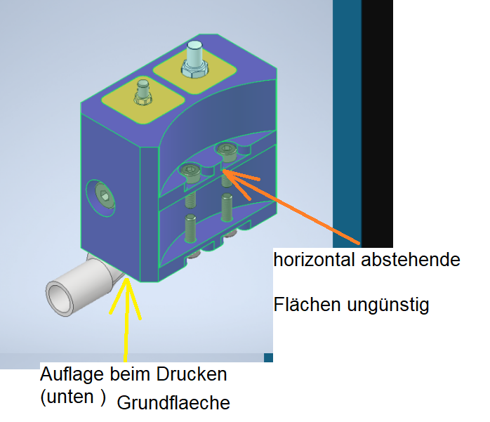

Diese rechtwinkligen Überstände sind beim 3D Druck immer ungünstig.

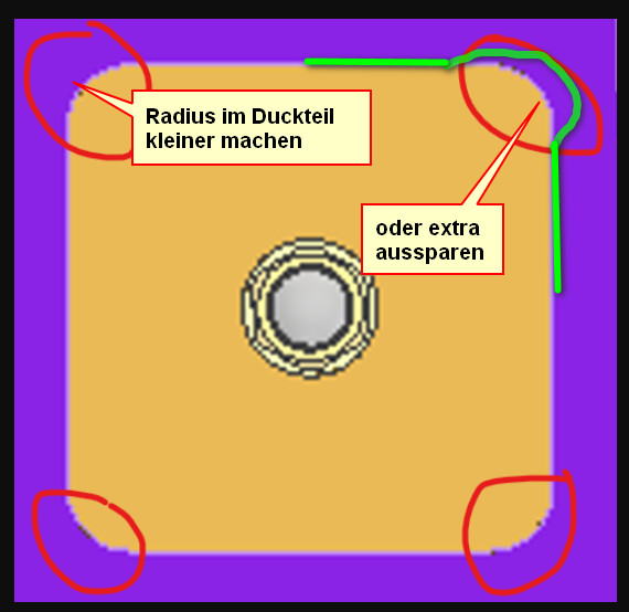

Bei den quadratischen Durchbrüchen für die Messingbolzen werden die Radien in den Ecken ungenau. Deswegen am Gehäuse die Radien kleiner,
damit da etwas Luft ist. Die Bolzen sollen nicht auf den Radien passen, sondern auf den Flächen.

Du meinst, die Radien am Messingteil kleiner und die am 3D-Druckteil etwas größer zu machen, sodass diese Luft haben und nur die Flächen pasgenau sind.
Wie viel Luft lässt man da in der Regel?

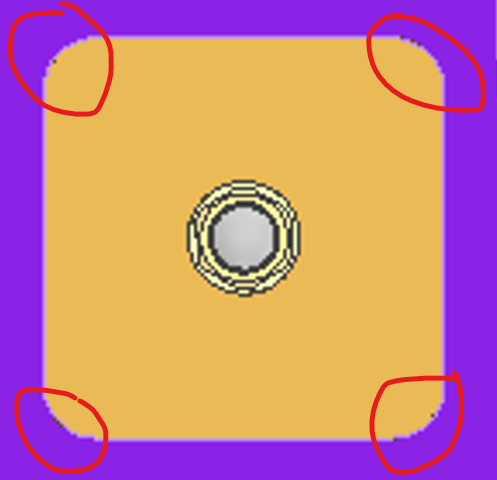

Luft in den Ecken lassen, die klemmen als erstes. Die Flächen können "passgenau" konstruiert werden, aber auch da würde ich 0,15mm Luft empfehlen.

" die Radien am Messingteil kleiner und die am 3D-Druckteil etwas größer zu machen "
umgekehrt, wie es Michael zeigt.
Horizontal überstehende Flächen sind ungünstig, weil sie nach unten durchhängen.
Siehe Bild im Anhang

Das mit dem Luftlassen an den Rundungen bekomme ich hin. Wie ich die horizontalen Ebenen jedoch umkonstruiere, ist mir noch ein Rätsel.

wie Klaus Lesch schreibt: gib der unteren Fläche eine 45° Fase wenn möglich. Dann braucht das keine Stützmaterial darunter und der Druck wird einfacher.
@Klaus: Ein kleiner Trick ist die Teile unter 45Grad zu drucken. Also nicht der Boden unten sondern um die Achse rechts hinten kippen. Dann wird auch das runde Loch mit der Mutter drin besser. Das erfordert aber eine kleine Fase an dieser Kante. Und bei großen Teilen manuelle Stützkonstruktion.
HTH Michael

Das mit der 45°-Fase klappt an der Stelle leider nicht, da die Flächen auf dem Schnellwechselsystem aufliegen.
Auch oben drauf geht das nicht, weil dort das Gegenstück des Schnellwechselsystems im Weg ist :-(
Sind die 0,15 mm pro Seite gemeint oder insgesamt?
Im Bild: Hat hier jeder Spalt 0,15 mm Abstand oder sollte jeder Spalt zur Fläche nur 0,075 mm betragen?

eine Frage wie passgenau das sein muss. Ich meinte aber pro Seite.

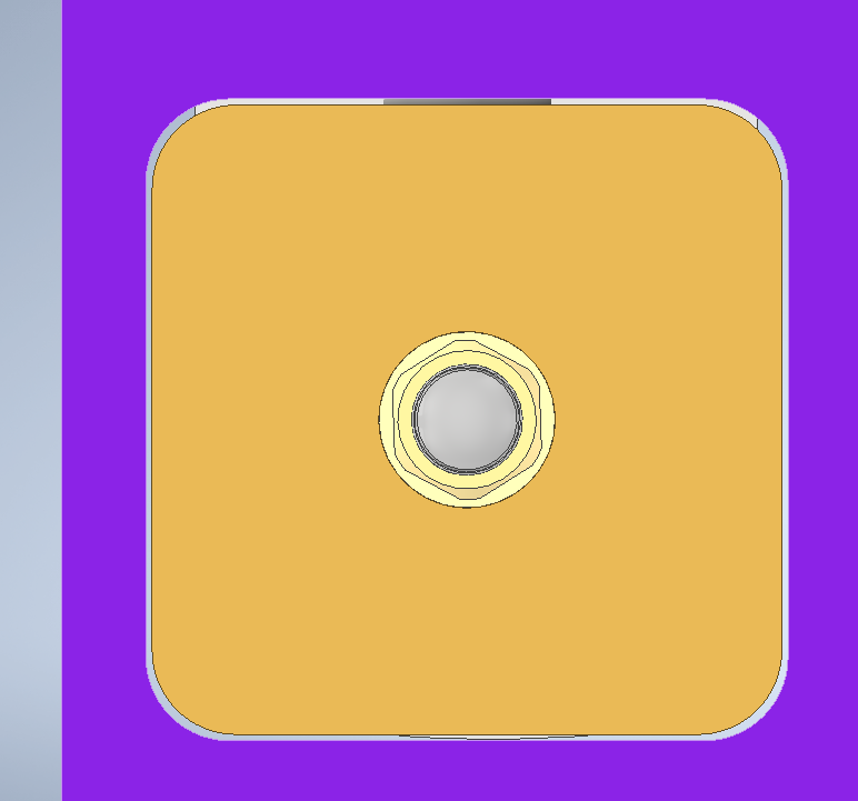

ich sag’s mal so: Wenn die Messingteile ins Kunststoffgehäuse reingehen und ich die Schraube an der Seite eindrehen kann, dann passt das für mich.
Wenn ich allerdings Feile und Schleifpapier rausholen muss, damit es überhaupt reinpasst – ist zwar nicht optimal, würde mich aber auch nicht groß stören.
Schön wäre natürlich, wenn die Teile halbwegs leicht reingehen, ohne direkt durchzufallen. Sollte das doch passieren, kommt einfach ein kleiner Klecks Heißkleber drauf, und dann setze ich sie ein.
Ich habe deinen Tipp direkt umgesetzt und das Spaltmaß rundherum auf 0,15 mm gesetzt – dadurch haben jetzt auch die Rundungen etwas Luft.
