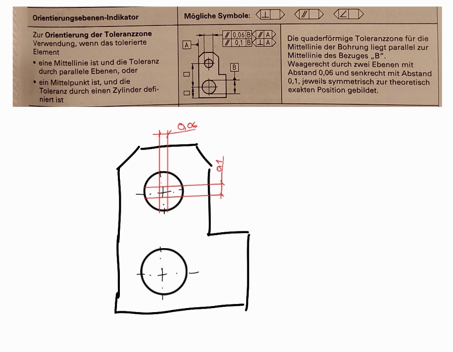

ich setze mich gerade mit den Indikatoren für Form - und lagetoleranzen auseinander und das Tabellenbuch verwirrt mich sehr. Vielleicht habe ich aber auch einen Fehler gefunden.
Meiner Logik nach müsste das Toleranzfeld so aussehen wie ich es gezeichnet habe. Im Erklärtext steht, dass das waagrechte Feld 0,06mm breit ist und das Senkrechte 0,1mm.
Wo ist der Fehler? Bei mir oder im Buch?

Ich sehe da keinen Widerspruch, nur dass Du den Text im Buch anders verstehst als er gemeint ist. Und was meinst Du eigentlich, wenn Du "waagerechtes* Feld" schreibst?
Waagerechte* Linien begrenzen das Toleranzfeld in senkrechter* Richtung.
(* und jeweils umgekehrt)

Hallo Roland und danke für deine Antwort!
"Waagerechte* Linien begrenzen das Toleranzfeld in senkrechter* Richtung."
Das hatte ich falsch verstanden. Ich dachte, dass mit waagrecht, waagrechtliegende Toleranzebenen (Grenzen) gemeint gewesen wären und nicht die Richtung in welche das Element begrenzt wird.
Dürfte ich noch fragen wie praxisnah eine solche Tolerierung ist? Weil in meiner Logik kann ein Herstellerfahren, welches
in x_Richtung auf 0,06mm genau ist, dasselbeauch in Y-Richtung machen. Und dann kann man das auch sehr gut mit einer Positionstoleranz beschreiben. Meiner Meinung nach.

Es kommt eben darauf an, was gefordert wird.
Eine Positionstoleranz wird durch einen Kreis definiert, innerhalb sich das Element austoben darf.
Durch den Orientierungsindikator ergibt sich hier ein rechteckiger Toleranzbereich.
Ist manchmal ein entscheidender Unterschied.
