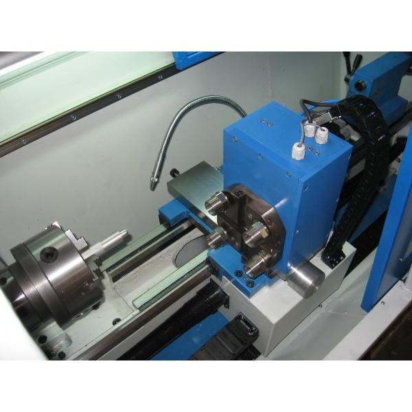

hallo,
ich suche für eine Konstruktion verschiedene Varianten von beweglichen Armen. Leider fällt mir die Suche im Netz etwas schwer, weil ich bisher kein besseres Fachwort gefunden habe. (obwohl das im Englischne wohl gerne als Gooseneck bezeichnet wird)
kennt jemand davon Beispiele? (ich möchte so eine Lösung verbauen, nicht selber entwickeln)
Zwei Beispiele die mir einfallen sidn einmal die klassische Nachttischlampe und andererseits die Kühlwasserzufuhr bei den meisten CNC-Maschinen.(Bild ist im Anhang) Aber als einzelnes Produkt hab ich so etwas trotzdem noch nicht gefunden.
Hat hier vielleicht jemand eine Idee?
vielen dank und grüße

Nennt sich m.W. Schwanenhals.
Was muss es denn an Belastung aushalten?

hi, danke für die Antwort! Schwanenhals ok..
Belastung sogut wie nichts. Also das was drann soll ein paar 100 Gramm. Und es sollte halbwegs stabil gegen stöße sein. es geht um was am Fahrzeug, und es ist wichtig, das nach einem Schlagloch zum Beispiel der Arm immer noch in der selben Position ist. Aber ansonsten keine direkte Belastung.

Bei einigen Navihalterungen, die mit Saugnapf an der Windschutzscheibe festgemacht werden, ist der Schwanenhals ein Fake: Nur eine Art Leerrohr, darin befindet sich ein Rundmaterial aus Alu, ca. 6-8mm Durchmesser, das sich gut von Hand verbiegen lässt.
Das hält sicher.

aber bricht sowas nicht auf Dauer? Kaltverfestigung, Sprödbruch und so weiter?

Hallo Jumbo Blimp Jumbo,
durchbohrte Kugel _ durchbohrte doppelseitige Kugelpfanne _ durchbohrte Kugel usw.
Durch das Ganze ein spannbares Stahlseil und fertig

Nimm die beschriebenen Navi-Halter als Beispiel, ich hab noch nie einen gebrochenen gesehen.
Wenn Du das viele Male scharfkantig knickst, dann ja, aber das kriegst Du von Hand gar nicht hin. Vielleicht ist es aber auch ein besonderes Material, untersucht habe ich es noch nie.

...Durch das Ganze ein spannbares Stahlseil und fertig
Hallo Zusammen.
Das Ganze gibt's auch als recht robuste Variante wie hier das Messstativ.

hallo,
ich würde gerne nochmal dieses Thema aufgreifen.
Kann mir hier jemand Hersteller empfehlen, die Schwanenhälse auch auf Kundenwunsch hin produzieren?
Ich habe schon ein paar Firmen gefunden,aber Google ist da nicht allzu ergiebig.

ich habe mal welche von der Fa. Flexal machen lassen zum Beispiel.

ja die von Flexal meinen leider, dass es nicht in ihr Fertigungsprogramm fällt
Gibt es noch andere Firmen?
(bei Misumi hab ich irgendwie nichts gefunden)

Oh, die Links sind wohl irgendwie tot.
nochmal, dieses Mal in den neuen Katalog gelinkt: http://de.misumi-ec.com/pdf/fa/p1_1717.pdf
http://de.misumi-ec.com/pdf/fa/p1_1719.pdf
