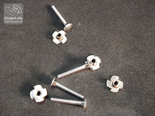

Hi Leute
ich möchte ein M8-Gewinde in Holz schrauben.
Gibts da Dübel, Schrauben mit Innengewinde oä?
Grüße santa

Hi Santa!
Gibt´s und nennt sich Holz-Gewinde-Buchsen.
Gibt´s in jedem handelsüblichen Baumarkt.

Solche Dinger gibts auch noch, die werden von hinten in die Holzplatte geschlagen (Loch vorgebohrt).
Sind sehr preisgünstig und äusserst tragfähig.

bk_455.pdf
Hallo Tom,
anbei noch ein Hinweis mit einem Einbaubeispiel.
Hab dort mal meine Freizeit verbracht
Gruß Gerhard

Hallo santa,
oder Ensat-Gewindeeinsätze der Fa. Kerb-Konus.
