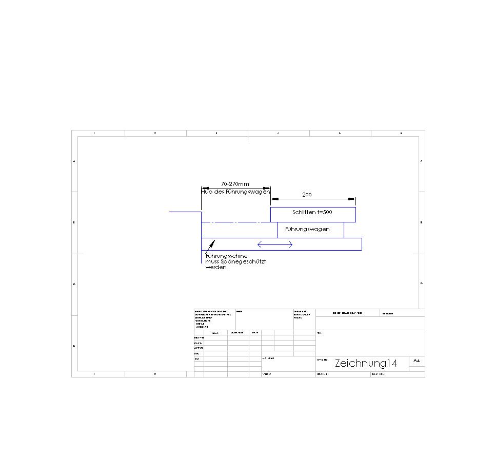

Hallo Zusammen,
ich benötige einen Späneschutz für einen Schlitten (ca. 500mm breit).
Der Schlitten steht auf zwei Linearführungen. Nun möchte ich den kompletten Schlitten mit einem Späneschutz gestalten (sieh Skizze).
Ein Faltenbalken kommt nicht in Frage da dieser durch die ständige Berührung mit Frässpänen schnell zerstört würde.
Gibt es irgendeinen Hersteller der soetwas aus Blechen fertigen kann,
die Spänedicht sind (Flüssigkeit ist egal).
Gruss Olli

Ich kenne soetwas von Bearbeitungszentren, Fräsmaschinen ect... da liegen mehrere Bleche teleskopartig übereinander die rein- oder rausgeschoben werden wenn der Schlitten verfährt. Kann DIr leider keinen Hersteller nennen... aber vielleicht zu einem Gedankensprung verhelfen

Ich kenne die als Führungsbahnabdeckungen von z.b. http://www.kabelschlepp.de/html/fuf/t_abdeck.php

vielen dank, genau so etwas habe ich gesucht .
Gruss Olli
