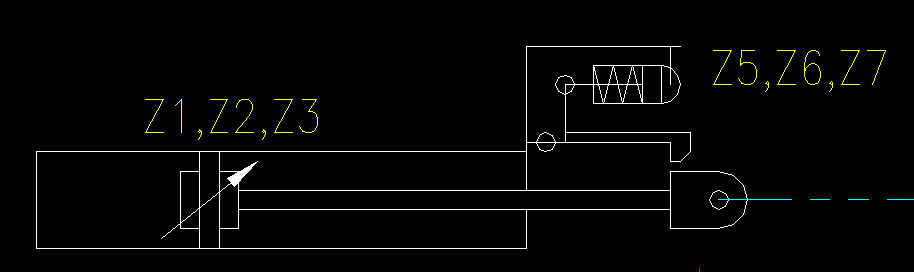

ertmal Danke für die Antworten also hab bei Mädler geschaut versteh aber nicht ganz was das gute Stück genau macht wo und wie wird diese Sperrklinke befestigt?
Das 2te Problem ist das ich diese Sicherung gern so hätte, daß sie wenn Druck da ist automatisch betätigt wird und ansonst wenn der Druck abfallen sollte, ist es wichtig die Vorrichtung noch mit Hand betätigen zu können.
Das Abfahren der Vorrichtung geschieht durch 2 Profile, d.h. ich hab mir gedacht die Sicherheitsvorrichtung irgendwie in diese Profile einzubauen. Daher bin ich auf die Idee mit dem Rasterbolzenfeststeller
Diesen hab ich in nem Schulbuch entdeckt. Dachte das dies ideal wäre,da der feste Teil im Beweglichen Profil eingelassen werden könnte der Rasterbolzen dann in das feststehende Profil in eine Bohrung einrastet. Das Problem ist das das ganze immer mit Hand rausgezogen werden muss und wenn der Druck abgefallen ist und der Bediener das nicht mitbekommt dann nach lösen der Sicherung das ganze ungebremst herunterfährt. Daher wäre es toll wenn im Normalfall das ganze eben mit nem kleinen Zylinder oder eben magnetisch betätigt würde und wenn dann bei Knopfdruck nichts geht weis der Bediener er muss den Sicherungsbolzen mit Hand ziehen und die Vorrichtung langsam mit Hand ablassen.
Sowas in der Art wird also benötigt und wie imermöglichst günstig. Wäre toll wenn ihr mir da noch irgend welche Tipps hättet.

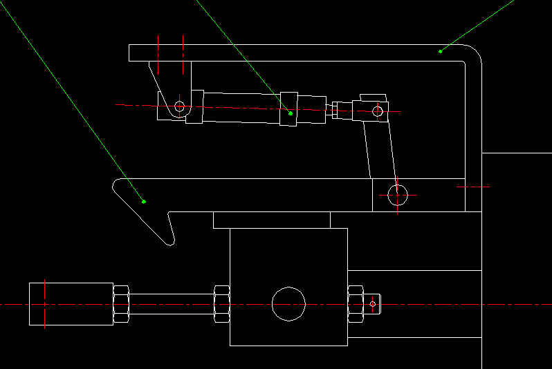

Das wäre eine bei uns bewährte Ausführung:
mfg - Leo

Wir haben auch schon einen pneumatisch angetriebenen "Rastbolzen" eingesetzt, aus genau diesen Überlegungen allerdings mit verdickter Spitze, die einen "Widerhaken" verwirklichte, sodass der Bolzen unter Last nicht mehr auf zu bringen war. So wie in meinem Bild oben die Klinke einen "scharfen Zahn" hat, zur Sicherheit.
Es gibt ja noch viele Möglichkeiten, die Absturzsicherheit bei Lastmittelbruch zu verbessern, u.A. werden Sicherheitsgurte wie vom PKW bekannt auch industriell eingesetzt.
Eine selbsthemmende Spindel ist natürlich fast unübertroffen in puncto Sicherheit.
