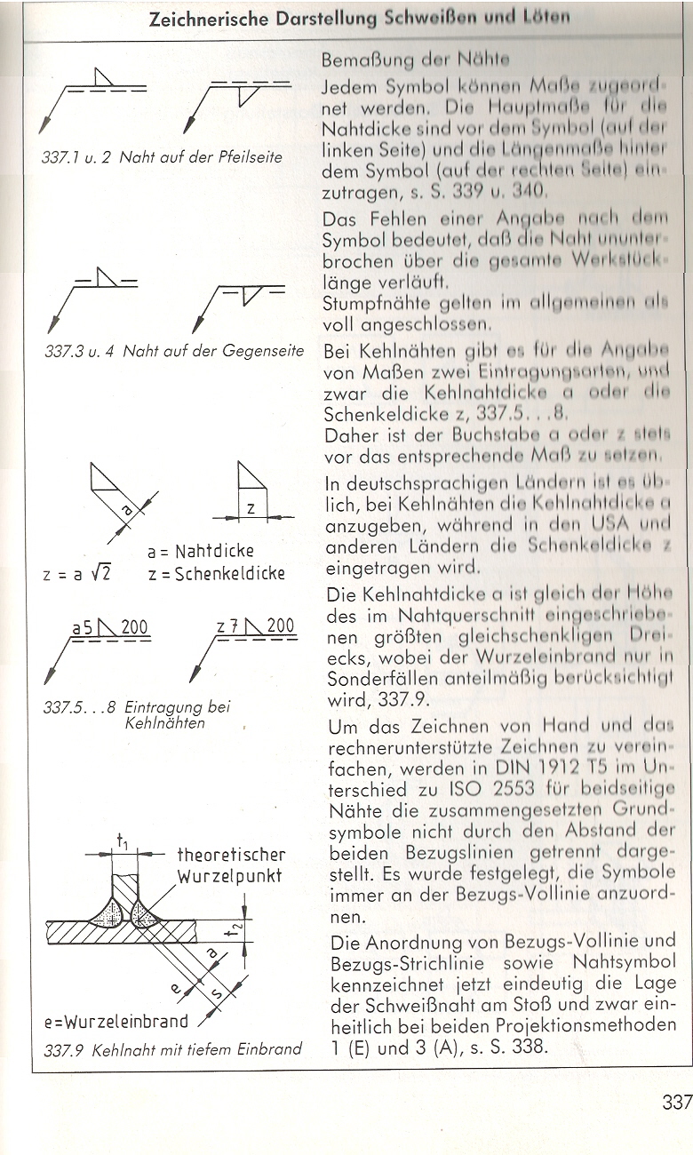

Hallo ihr!
Also mal vielen Dank für eure Hilfe! Ich hab eine gute und eine schlechte Nachricht! Zuerst die gute: Wir mussten den Lagerbock noch nicht abgeben! Jetzt die schlechte: Wir mussten ihn nur nicht abgeben weil der Lehrer beim überfliegen gemerkt hat dass !!jeder!! shei*e gebaut hat! Aber das ist ganz leicht zu erklären, niemand hat uns was von der richtigen verwendung von Schweißsymbolen gesagt!!!
Nun muss ich mich euch wieder belestigen!
Also bei dem Dateianhang seht ihr eine Zusammenstellung des Lagerbockes mit Schweißzeichen! Und wie ihr sehen könnt, ist nur das Grundsymbol vorhanden! Ich hab was gehört von einem z was man vorher angeben muss. z.b.: z5 und dann kommt die nahtangabe mit dem symbol und dann muss noch so eine gabel folgen und dann und dann und dann!! Wir tappen völlig im Dunkeln!!
Jetzt meine Frage! Welches z würdet ihr bei meinem Lagerbock empfehlen  und welches Schweißverfahren (ich wär für 111 Lichtbogenschweißen)! Ich hoff wenn ich das z und das Schweißverfahren hab, sind die Schweißsymbole abegtan! Ich hoff ihr könnt mich aufklären und Licht ins Dunkle bringen!!
Danke vielmals!!
mfg Tom

Hi Tom,
ich sehe schon,Du hast noch nicht in eurer Bibliothek nachgeschaut, stimmt´s?
Vielleicht helfen Dir die angehängten Bilder ein wenig. Die schlechte Qualität bitte ich zu entschuldigen.
Andreas

Erstmal Danke für die Bilder! Ich hab auch so ein schlaues Buch zur Verfügung! Steht ja alles genau so auch drinnen und wird erklärt! Ich weiß ja was ich brauche und wie dass Symbol aussehen muss! Doch was ich nicht weiß sind die Werte! Ich hab kein Gefühl dafür ob ich für den U-Stahl a3 oder a5 nehmen muss! Gibts da ne Norm welche ich im Tabellenbuch nachschlagen kann?? Ich werd mal nachschaun!
Momentan beschäftigt mich aber eine Mechanik Schularbeit die es morgen zu schaffen gilt! (Thema: Linienschwerpunkt- und Flächenschwerpunktsbrechnung und noch Reibung und Bremsen)
Danke für deine Hilfe! Ich hoff ich kriegs bis Freitag hin!!!
mfg Tom

Hi!
Hab heute den Lagerbock abegeben! Es hat alles gstimmt! Null Fehler! Doch die Frechheit war dass, weil wir den Lagerbock alle das Letzte mal falsch hatten, jetzt gabs keinen Note drauf! Ich hass das, bei den Zeichungen die man richtig hat, bekommt man keine Note und für die die man nicht so richtig hat bekommt man immer eine Note!!
Danke dass ihr mir soweit geholfen habt!!
mfg Tom
