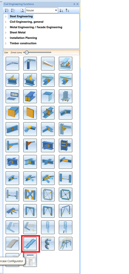

ich habe die HiCAD-Tutorialvideos auf dem ISD-YouTube-Kanal verfolgt. Während ich eines der Tutorials nachgearbeitet habe, habe ich – wie im Video gezeigt – die Funktion zum Erstellen einer Treppe verwendet. Leider hat dies nicht funktioniert, und stattdessen wurde die unten stehende Fehlermeldung angezeigt.
Ich bin mir nicht sicher, wie ich dieses Problem beheben kann, und würde mich über Ihre Unterstützung sehr freuen. Ich möchte keine weiteren Änderungen an den Einstellungen oder der Installation vornehmen, da ich befürchte, meine HiCAD-Installation versehentlich zu verändern oder zu beschädigen.
Ich habe Screenshots beigefügt, die sowohl die Fehlermeldung als auch das aufgetretene Problem zeigen.

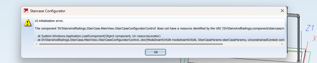

Fehlermeldung:
UI initialisation error.
The component 'DVStairsAndRailings.StairCase.MainView.StairCaseConfiguratorControl' does not have a resource identified by the URI '/DVStairsAndRailings;component/staircase/mainview/staircaseconfiguratorcontrol.xaml'.
  at System.Windows.Application.LoadComponent(Object component, Uri resourceLocator)
  at DVStairsAndRailings.StairCase.MainView.StairCaseConfiguratorControl..ctor(ModeInsertOrEdit modeInsertOrEdit, StairCaseParams stairCaseParams, UnconstrainedContext context, Edge startEdge, AssemblyNode stairCaseAssembly)
Vielen Dank im Voraus für Ihre Unterstützung.

Ich kann dir leider nicht wirklich helfen, aber ich habe deine Fehlermeldung mal beim Gockel eingegeben.
Ergebnis:
This standard WPF (Windows Presentation Foundation) XAML compilation error means the application cannot find the compiled binary resource file (staircaseconfiguratorcontrol.xaml) for the DVStairsAndRailings assembly at runtime. It typically happens due to a missing/deleted file, a misnamed build action, or a corrupted assembly reference.Common CausesBuild Action Mismatch: The XAML file's Build Action is set incorrectly instead of Page.Missing File/Path Mismatch: The file was moved, renamed, or its casing doesn't match the pack URI.Corrupted Output: Old build artifacts or assembly cache causing a mismatch.Fix StepsCheck Build Action: Open the project in your IDE, locate StairCaseConfiguratorControl.xaml, and ensure its Build Action property is set to Page (not Content or None).Verify File Path: Confirm the physical directory structure matches the URI namespace (staircase/mainview/staircaseconfiguratorcontrol.xaml).Clean & Rebuild: Clear your solution cache, delete the bin and obj folders manually, and rebuild the project.Re-add Reference: If this is a plugin or external module, ensure the DVStairsAndRailings.dll or project reference is up to date and correctly copied to the output directory.
und übersetzt:
Dieser typische XAML-Kompilierungsfehler in WPF (Windows Presentation Foundation) bedeutet, dass die Anwendung zur Laufzeit die kompilierte binäre Ressourcendatei (staircaseconfiguratorcontrol.xaml) für die Assembly „DVStairsAndRailings“ nicht finden kann. Er tritt meist aufgrund einer fehlenden oder gelöschten Datei, einer falsch konfigurierten Build-Aktion oder eines fehlerhaften Assembly-Verweises auf. Häufige Ursachen: Falsche Build-Aktion (die Build-Aktion der XAML-Datei ist nicht auf „Page“ gesetzt); fehlende Datei oder falscher Pfad (die Datei wurde verschoben oder umbenannt, oder die Groß-/Kleinschreibung stimmt nicht mit dem Pack-URI überein); fehlerhafte Build-Ausgabe (alte Build-Artefakte oder Assembly-Cache verursachen Inkonsistenzen). Schritte zur Fehlerbehebung: Build-Aktion prüfen (Projekt in der IDE öffnen, StairCaseConfiguratorControl.xaml suchen und sicherstellen, dass die Eigenschaft „Build-Aktion“ auf „Page“ und nicht auf „Content“ oder „None“ gesetzt ist); Dateipfad verifizieren (sicherstellen, dass die physische Verzeichnisstruktur dem URI-Namespace entspricht: staircase/mainview/staircaseconfiguratorcontrol.xaml); Bereinigen und neu erstellen (Lösungs-Cache leeren, die Ordner „bin“ und „obj“ manuell löschen und das Projekt neu erstellen); Verweis neu hinzufügen (falls es sich um ein Plugin oder externes Modul handelt: sicherstellen, dass die DVStairsAndRailings.dll bzw. der Projektverweis aktuell ist und korrekt in das Ausgabeverzeichnis kopiert wurde).
Vielleicht hilft es.

erstellt am: 06. Aug. 2026 09:13    Editieren oder löschen Sie diesen Beitrag!  <-- editieren / zitieren -->   Antwort mit Zitat in Fett Antwort mit kursivem Zitat    Unities abgeben: 1 Unity (wenig hilfreich, aber dennoch)2 Unities3 Unities4 Unities5 Unities6 Unities7 Unities8 Unities9 Unities10 Unities Nur für skymanyassin 10 Unities + Antwort hilfreich
haben Sie die kostenlose Studentenversion von HiCAD,
dann könnte dieses Treppen-Modul nicht freigeschaltet
sein!

Es hat vorher funktioniert, und ich habe es schon oft versucht – aber ich schätze, das Problem ist aufgetreten, nachdem ich die Sprache im Konfigurationseditor auf Deutsch umgestellt habe.
Ich habe die HiCAD-Benutzeroberfläche zurückgesetzt, aber nichts hat geholfen; auch die Rückstellung auf Englisch (wie es vorher war) brachte keinen Erfolg. Ich habe zudem alle temporären und lokalen Daten von HiCAD gelöscht, aber auch das hat nichts gebracht. Ich habe mich an ISD gewandt, aber dort dauert alles immer sehr lange, zumal sich einige Mitarbeiter im Urlaub befinden.
Genau, ich bin Student und nutze die Studentenversion 31.1.

haben Sie es schon mit einer Neuinstallation von HiCAD versucht!?

Gut gemacht, ich habe es neu installiert und es funktioniert – vielen Dank!
