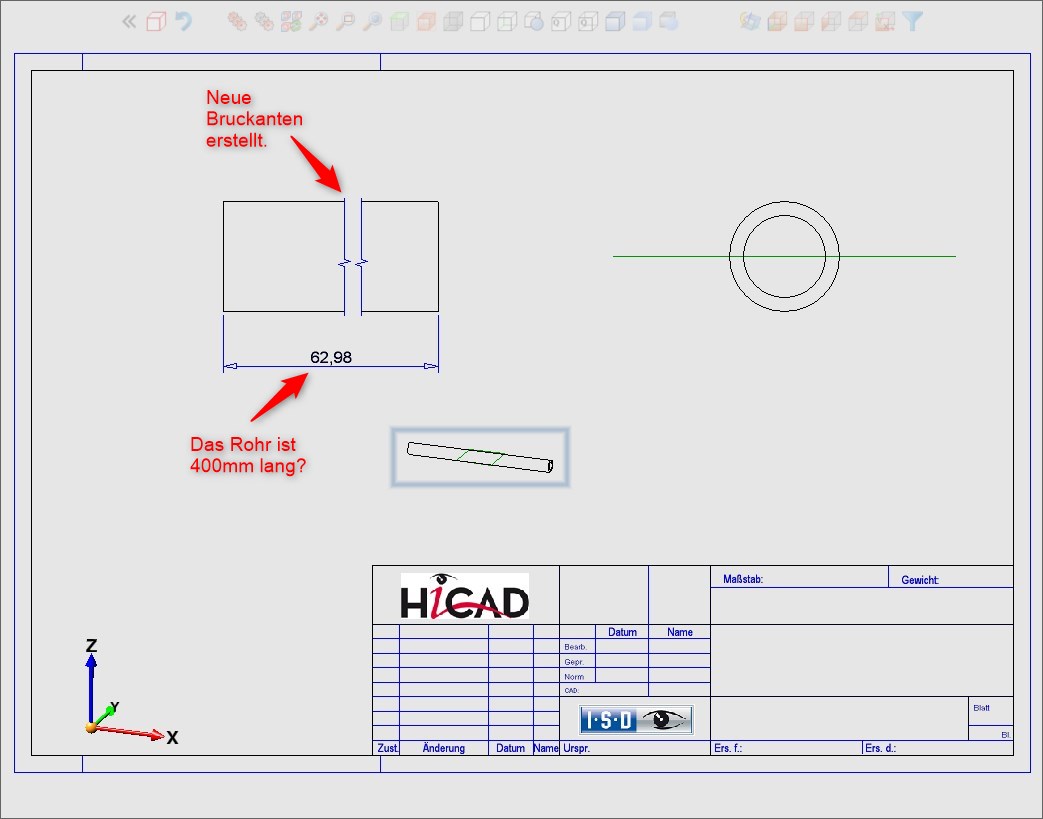

Ich habe eine neue Bruckkanten in der Zeichnung erstellt. Beispiel ein Rohr mit der Länge von 400mm (siehe Zeichnung im Anhang). Nach der Bruchkante ist es nicht mehr 400mm lang. Was habe ich falsch gemacht?
Ich würde mich echt freuen, wenn jemand mir hilft. Danke im Voraus.

haben Sie die Verkürzung über den Blattbereich rechte Maustaste auf den gepunkteten Rahmen gemacht ud dann die Verkürzung aufgerufen?
Bei mir klappte es sofort und habe dann auch die Verkürzung auf das Schrägbild kopiert!

2D oder 3D Bemaßung verwendet? Es sieht für mich nach 2D aus (was die falsche Maßzahl erklären würde).
Es wäre auch eine Ansichtsverkürzung. Eine Bruchkante ist etwas anderes...

Flixer hat recht - Sie haben ncht im 3D bemaßt!
Siehe mein Bild: oben 3D-Bemaßung - unten 2D-Bemaßung

jetzt habe ich verstanden !
Vielen Dank für eure Hilfe !!
