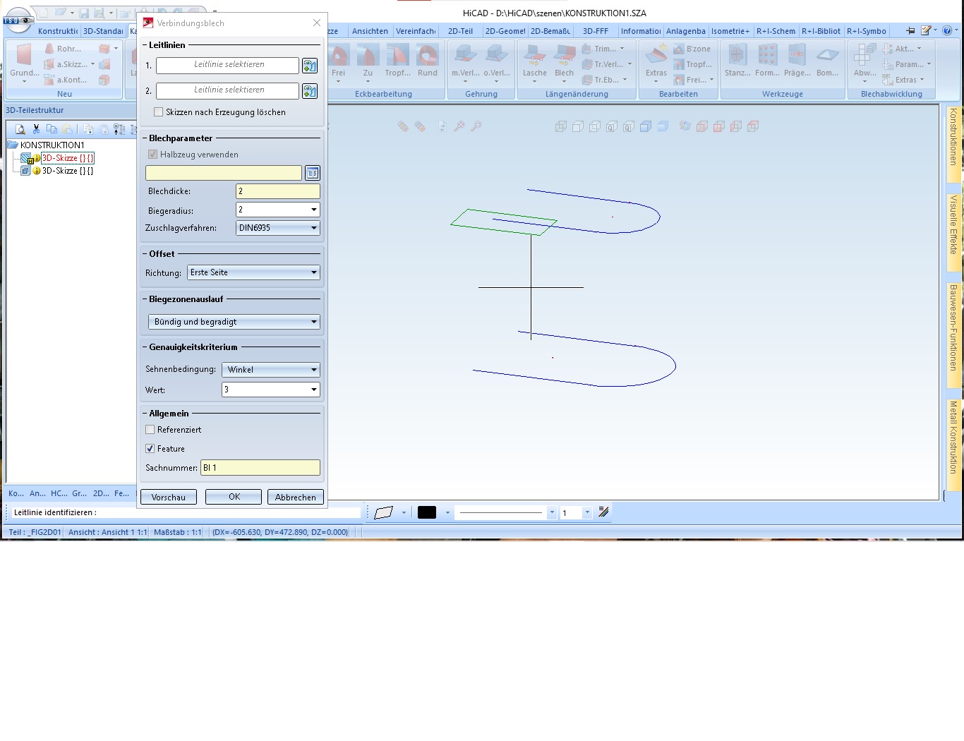

Um nur eine Fläche zu erzeugen dürfen die Skizzen nicht geschlossen sein.
Ich vermute du möchtest ein Blech erzeugen.
Dann schau bitte in der Hilfe nach "Kantblech > Bereich: Neu > Verbindungsblech erzeugen".

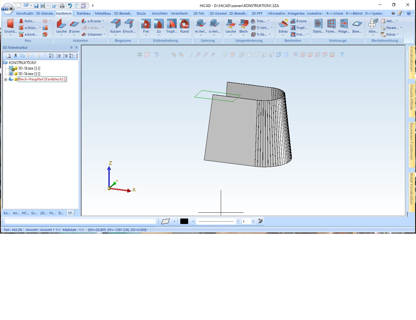

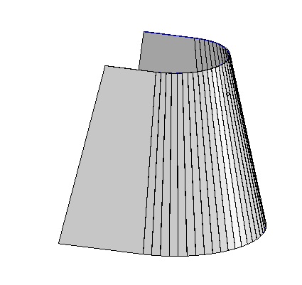

erstellt am: 04. Jun. 2026 10:25    Editieren oder löschen Sie diesen Beitrag!  <-- editieren / zitieren -->   Antwort mit Zitat in Fett Antwort mit kursivem Zitat    Unities abgeben: 1 Unity (wenig hilfreich, aber dennoch)2 Unities3 Unities4 Unities5 Unities6 Unities7 Unities8 Unities9 Unities10 Unities Nur für MirkoSinz 10 Unities + Antwort hilfreich
meinten Sie es so!?
Siehe Bild!

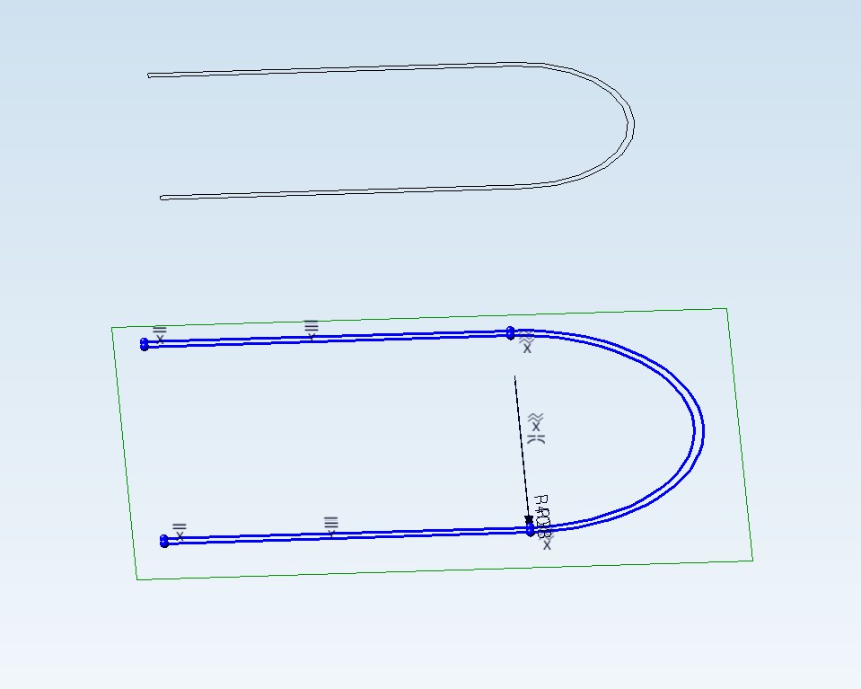

hier noch 2 Bilder zur Vorgehensweise!
