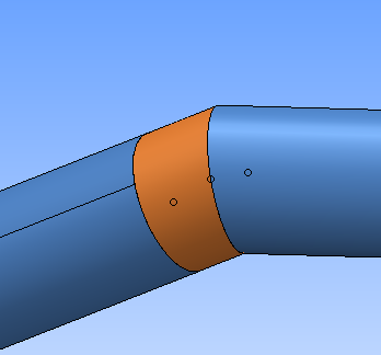

ich möchte an einer Spindeltreppe den Handlauf von einer Spirale (Helix) in einen geraden Übergang modellieren.
Der Ubergang soll als Gehrungsschnitt ausgeführt werden.
Siehe Bild im Anhang. -->
Kann mir hierbei jemand Hilfestellung leisten.
P.S. Ich arbeite mit HiCAD 2026

Spirale und Gerade konnte ich auch nicht Runden!
Habe die Spirale mit einer kurzen Gerade verlängert und dann mit der Handlaufgeraden gerundet dann ging es!
Siehe Bilder!

danke für die Antwort.
Habe die Spirale mit einer kurzen Gerade verlängert ...
Dann stellt sich die Frage wie verlängere ich die Spirale mit dem geraden Stück?
Hinzu kommt noch, daß eine Gehrung und keine Rundung gefordert ist.

wenn Sie es mit Gehrung wollen müssen Sie ein kurzes Rohr an die Spirale ansetzen und das waagrechte Rohr mit dem Stahlbaunormteil auf Gehrung "sägen"!

was lange währt wird endlich wahr.
Ich jetzt endlich mal die Zeit gefunden um ihren Vorschlag zu testen.
Im Anhang ein Screenshot des Handlaufübergangs.
Nochmal recht herzlichen Dank für Ihren Tipp.
