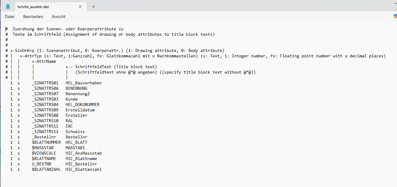

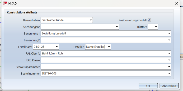

Super,
ja, es wären Konstuktionsattribute aus:
Die in der SChriFe_ausAttr hinterlegt sind, reichen eigentlicht aus
Je nachdem wieviel Aufwand ob das hier möglich ist, oder ob dafür eine Programierung bezahlt werden muss...
Gerne aus PM

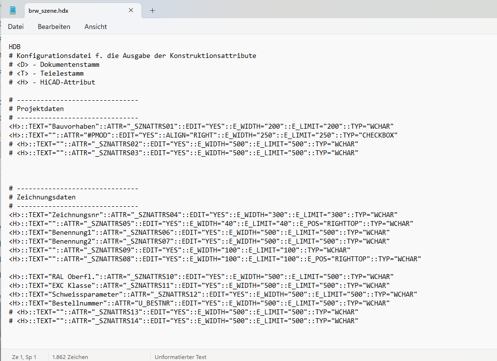

erstellt am: 07. Jan. 2026 11:51    Editieren oder löschen Sie diesen Beitrag!  <-- editieren / zitieren -->   Antwort mit Zitat in Fett Antwort mit kursivem Zitat    Unities abgeben: 1 Unity (wenig hilfreich, aber dennoch)2 Unities3 Unities4 Unities5 Unities6 Unities7 Unities8 Unities9 Unities10 Unities Nur für Alex15121980 10 Unities + Antwort hilfreich
Variablen.zip
Also in den jeweiligen Makros im Block "Dateinamen definieren" wird der Name zusammengesetzt.
Anbei ein Makro in dessen Inhalt die Verwendung von Variablen und Attributen mit Beispielen erläutert ist. Mal durchlesen und ausprobieren, dann solltest du deine Anpassung machen können. Makro aufrufen kann man mit Ctrl+8 (nicht auf dem Ziffernblock)
Und hier die Liste der Konstruktionsattribute:
https://help.isdgroup.com/help/1031/2018/hicad/hicad.html#../Subsystems/hicadbasics/Content/Anpassen/attribute/hic_attr.htm#ka
[Diese Nachricht wurde von Stallnig am 08. Jan. 2026 editiert.]
