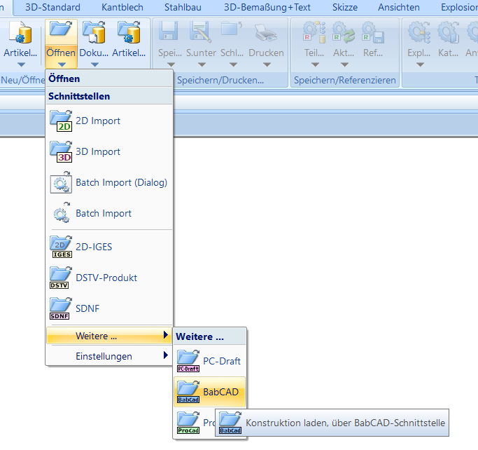

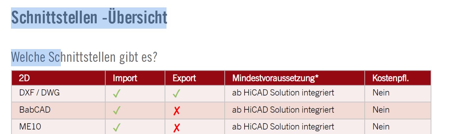

Habe in der Schnittstellenbeschreibung für HICAD was gefunden.
harry xhk
Sehen Sie sich das Profil von harry xhk an!   Senden Sie eine Private Message an harry xhk  Schreiben Sie einen Gästebucheintrag für harry xhk
Beiträge: 12
Registriert: 09.07.2024
erstellt am: 29. Okt. 2025 15:27    Editieren oder löschen Sie diesen Beitrag!  <-- editieren / zitieren -->   Antwort mit Zitat in Fett Antwort mit kursivem Zitat    Unities abgeben: 1 Unity (wenig hilfreich, aber dennoch)2 Unities3 Unities4 Unities5 Unities6 Unities7 Unities8 Unities9 Unities10 Unities Nur für Frank Hackenberg 10 Unities + Antwort hilfreich
das Modul habe ich nicht. Ich hab nur eine HiCAD Maschinenbau Lizenz
