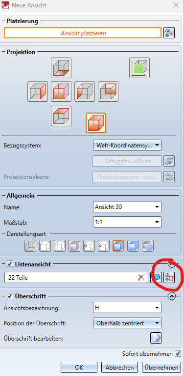

Hallo HiCAD-KollegInnen!
Eine Frage zum ein- und ausblenden von Teilen. Kann ich gewisse Ansichten speichern, wo ich gewünschte Bauteile angebe, die ich sichtbar dargestellt haben möchte. Vor allem bei größeren/komplexeren Konstruktionen stört es mich, wenn ich gewisse Teile immer wieder einzeln auswählen und ausblenden muss. Also vereinfacht, gibt es eine Möglichkeit, dass ich mittels einem Kurzbefehl Bauteil 1 und 2 darstelle, und Bauteil 3 und 4 ausgeblendet werden, ohne alles einzeln anklicken zu müssen?
Danke für eure Rückmeldungen
LG Reini

Hallo Reiniki,
Du könntest eine neue Ansicht erstellen (Ansichten>Neu>Standard) und dann bei Listenansicht einfach die eingeblendeten Teile aus einer vorhandenen Ansicht übernehmen (Teileliste einer anderen Ansicht übernehmen).
mfG Marcus

Danke Marcus  guter Tipp hab den Befehl noch gar nicht gekannt. Bis jetzt bin ich meist allgemein zwischen 2 oder drei Ansichten hin- und hergesprungen.
mfg Reini

Seit 2023 gibt es im Kontextmenü einer Ansicht auch noch die Funktion "Ansichtsweise Teiledarstellung übernehmen" mit welcher auch noch diverse andere Einstellungen übertragen werden können.
