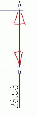

Hallo Forum,
seit langem bin ich mal wieder hier aktiv
Leider (muss man wirklich so sagen) hat es mich in die HiCAD-Ecke verschlagen.
Davon abgesehen, dass ich von SWX schon arg verwöhnt bin, suche ich aktuell nach einer Möglichkeit, die Position der Maßpfeile anzupassen.
Kenne es eigentlich so, dass, wenn man das Maß nach aussen zieht, die Maßpfeile - sofern sie Platz haben - zwischen die Maßlinien rutschen.
Bei uns wird das aber so wie im Bild angezeigt.
Immer.
Und ich finde nix, um das zu ändern.
Die Kollegen wissen hier in der Firma leider auch recht wenig über HiCAD.
Hat von Euch jemand nen Tip?
Danke schon mal
Viele Grüße vom Unwissenden

erstellt am: 20. Jun. 2023 13:29    Editieren oder löschen Sie diesen Beitrag!  <-- editieren / zitieren -->   Antwort mit Zitat in Fett Antwort mit kursivem Zitat    Unities abgeben: 1 Unity (wenig hilfreich, aber dennoch)2 Unities3 Unities4 Unities5 Unities6 Unities7 Unities8 Unities9 Unities10 Unities Nur für Unwissend-65 10 Unities + Antwort hilfreich
Rechtsklick auf die Maßlinie - Parameter ändern (einzeln oder für die Kette). Im Reiter Maßlinie dann auf "Innenbemaßung" gehen.
Angehängt ein Beispiel.

erstellt am: 20. Jun. 2023 23:22    Editieren oder löschen Sie diesen Beitrag!  <-- editieren / zitieren -->   Antwort mit Zitat in Fett Antwort mit kursivem Zitat    Unities abgeben: 1 Unity (wenig hilfreich, aber dennoch)2 Unities3 Unities4 Unities5 Unities6 Unities7 Unities8 Unities9 Unities10 Unities Nur für Unwissend-65 10 Unities + Antwort hilfreich
RMT auf die Maßlinie - und du findest alles.
Bei Zeichnugen, insbesondere bei der Hülle und Fülle an Maßen st Hicad besser als SWX

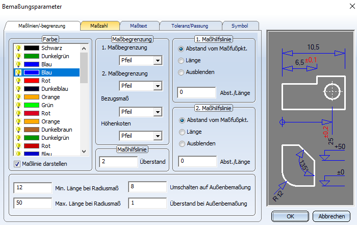

erstellt am: 22. Jun. 2023 14:12    Editieren oder löschen Sie diesen Beitrag!  <-- editieren / zitieren -->   Antwort mit Zitat in Fett Antwort mit kursivem Zitat    Unities abgeben: 1 Unity (wenig hilfreich, aber dennoch)2 Unities3 Unities4 Unities5 Unities6 Unities7 Unities8 Unities9 Unities10 Unities
Vielen Dank für Eure Antworten.
Aber es geht nicht um 3D-Maße, sondern um 2D-Maße.
Da sieht die Maske wie im Bild aus.
Nachtrag: es kann mit rmt nur das Maß selbst angeklickt werden.

erstellt am: 22. Jun. 2023 15:48    Editieren oder löschen Sie diesen Beitrag!  <-- editieren / zitieren -->   Antwort mit Zitat in Fett Antwort mit kursivem Zitat    Unities abgeben: 1 Unity (wenig hilfreich, aber dennoch)2 Unities3 Unities4 Unities5 Unities6 Unities7 Unities8 Unities9 Unities10 Unities Nur für Unwissend-65 10 Unities + Antwort hilfreich
Hallo nochmal,
das Fenster sieht wie bei uns (HiCAD 2016) aus. Die gewünschte Einstellung gibt es im 2D Bereich nicht.
MfG Flixer
