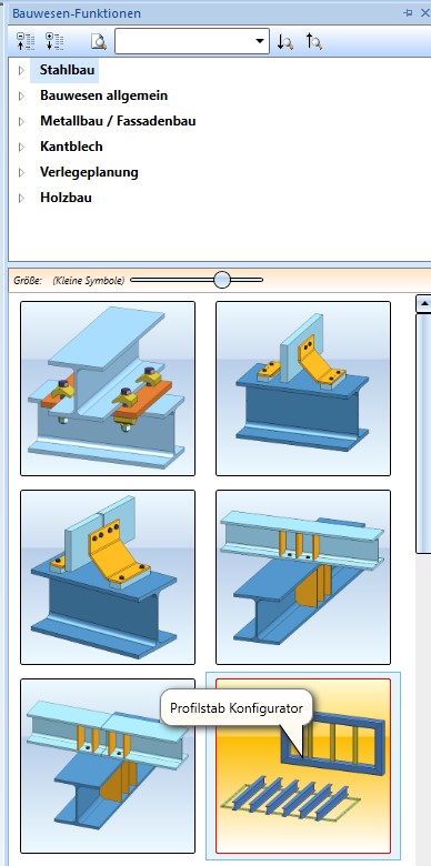

ich arbeite nun schon länger mit HiCAD und möchte kurz meine Meinung kundtun.
Wie läuft das mit den Filter? passt das immer? z.B für Stahlplatten das alle mit gleicher Stärke gezählt werden und abgeleitet wird auf eine Datei.
Kein Problem, Teile (z.B. Bl10) auswählen und Zeichnung erstellen lassen. Export nach DXF auslösen.
Stücklisten ebenfalls kein Problem.
In beiden Fällen können über das jeweilige Menü noch die Einstellungen verfeinert werden.
Kannst du einfache Dinge wie Fenstergitter, Tore, Türen im Programm, in 2D zeichnen?
Verabschiede dich von 2D. In HiCAD holst du dir einfach z.B. für das Fenstergitter das Rahmenprofil
z.B. F40x10 aus der Bibliothek, plazierst es, kopierst es 3 mal an die jeweilige Position und fertig.
Für die Staketen nimmst du z.B. ein Rundstab 12, fügst in ein, machst deine Teilung und kopierst
die Stakete x-mal. Dann noch die feinarbeiten wie z.B. Gehrungen und Halterungen etc.
Natürlich ist eine gewisse Übung erforderlich, aber ansonsten kein größeres Problem.
Was HiCAD nicht hat, sind die Zierstäbe und Zierfelder die es wie in Tenado gibt.
Mit etwas mehr Aufwand kannst du dir eigene Teile in der Anwenderbibliothek hinterlegen.
Z.B habe ich Handlaufträger, Beschlagteile (Drücker-Knopf-Garnituren, Schloß- und Schließkästen,... u.v.a.m.), Dübel, ...
in der Bibliothek.
Dann gibt es noch einen Katalog mit einem Katalogeditor und auch dort kann man seine
eigenen Teile unter der Rubrik Werksnorm hinterlegen.
Natürlich wird und kann es nicht von Anfang an so sein wie in anderen Programmen, aber
HiCAD ist meiner Meinung nach sehr, sehr mächtig. Einfach ausgedrückt "Ein tolles Programm."

Zu den Staketeneinteilungen habe ich noch eine Frage; Rechnet sich HiCad selbst die Staketenteilung zwischen 2 Elementen aus oder muss ich die Teilungen selbst ausrechnen?
Dachte das die Dübel von Hilti in der Bibliothek hinterlegt sind?
Sind bei den Materialien Falzstegrohre dabei oder muss ich die erst selbst anlegen?
lg Sirduke
Ich arbeite gerne mit Hilfslinien, hierzu zeichne ich mir die erste und die letzte Hilfslinie ein, dann platziere ich die

Profilstäbe können sehr einfach in HiCAD über die Bauwesenfunktionen/ Profilstabkonfigurator aufgeteilt werden.
[Diese Nachricht wurde von FraBro am 26. Aug. 2024 editiert.]
