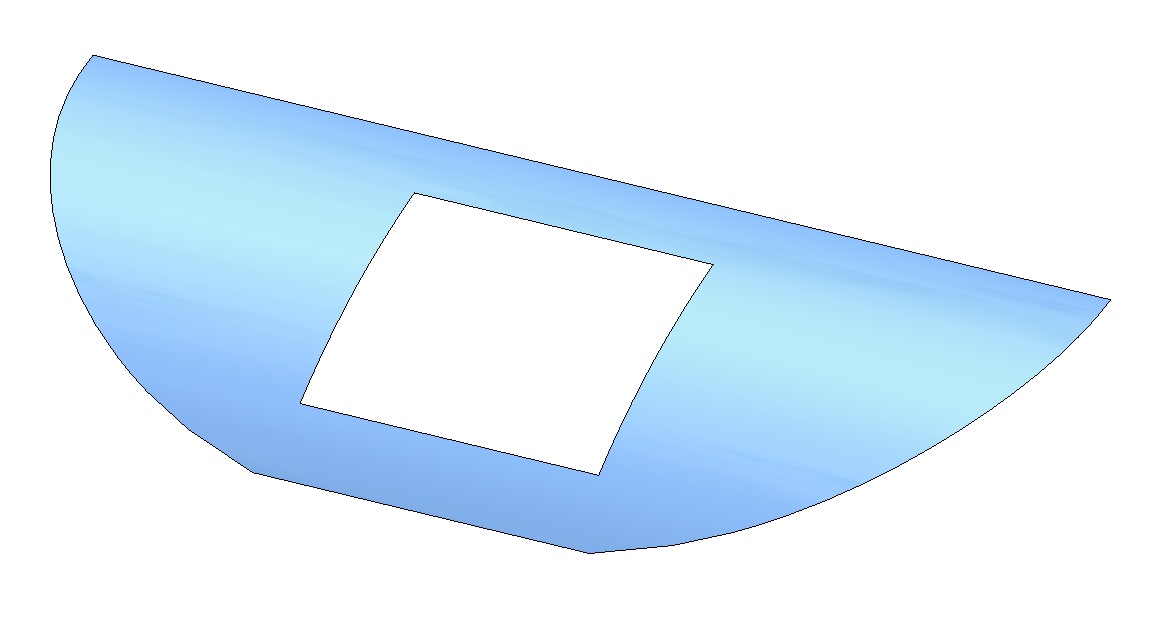

Folgendes Problem:
ich hab aus einer STP-Datei eine Freiformfläche mit einem Ausschnitt darin. Diesen Ausschnitt muss ich entfernen aber ich besitze kein FFF Modul. Ich hab versucht über die Flächenfunktionen den Ausschnitt zu zu basteln indem ich weiter links zb eine Schnittmenge der FFF mit einem Quader erzeugt hab und dann versucht hab das ergebnis in den Ausschnitt zu addieren. Leider ist die Boolsche Operation nicht erlaubt. Davor hab ich auf anderem Wege ein Translationsteil mit Form des Ausschnitts erstellt und alle nicht benötigten Flächen daraus gelöscht und anschließend ebenfalls die übriggebliebene Fläche mit der FFF addiert. Dies ging auch allerdings war das Ergebnis nicht zufriedenstellend da die Krümmung beider Flächen von HiCAD unterschiedlich approximiert wurde.
Jetzt versuch ich mit Texteditor in der Textdatei die Punkte des Ausschnitts zu löschen, bisher ohne Erfolg
Kennt jemand eine Lösung für mein Problem?

Nein funktioniert nicht. Das Modell ist aus einer STP Datei (also kein Featureprotokoll). Mit der von Ihnen genannten Funktion können nur durch Features entstandene Ausnehmungen gelöscht werden. Ich habs trotzdem mal versucht und es gab einen Runtime-Fehler.
Es gibt ja Programme mit denen man einfach Vertices löschen kann, aber eher im Designerbereich. Dann muss ich mal eins suchen, dass mit STP-Dateien arbeiten kann.

Achso, dann hängt es denk ich davon ab wie der Ausschnitt in der Step datei definiert ist.
Ich hab ihn inzwischen nachdem ich die Eckpunkte des Ausschnitts in HiCAD ausgelesen hab mit dem Texteditor die Einträge gefunden in denen diese Eckpunkte verwendet werden.
Der Ausschnitt ist aus vier B-Splines definiert worden. Jetzt muss ich nur noch herausfinden wie ich die Definition konsistent aus der Datei entfernen kann^^

Ja ich hab das mit den Tools schon versucht. Die kanten kann man nicht verschieben, was bei mir ausreichen würde weil ich den Ausschnitt eigentlich nur kleiner brauche und nicht ganz löschen muss. "Flächen schließen" geht nur mit ebenen Zyklen. Ich hab auch mit boolschen Operationen gearbeitet mit mehr oder weniger Erfolg. Einmal hab ich den Ausschnitt wirklich geschlossen, aber man konnte das "Pflaster" deutlich erkennen weil die Krümmung beim Pflaster vom Programm anders angenähert wurde. Bei der Funktion "Fläche neu" steht da "Zyklus nicht eben"
Stell die STEP-Datei doch mal ins Forum.
Solange Du keine besonderen Anforderungen an die Art der Lückenschließung hast, kann ich Dir vermutlich weiter helfen.

FFF.STP
versuch es mal, danke.
Ich hab einen Punkt den ich in der STP-Datei mit dem Texteditor gefunden hab geändert ohne Veränderung im CAD Programm. Komplizierter als ich dachte

FFF_ohne_Loch.STP
Tachchen bacengeugn,
hier bidde schöööön...
Ich hoffe es entspricht deinen Vorstellungen...

Danke sehr gut
Hast du dafür ein Programm benutzt?

Moinsen,
da wir ja auch in HiCAD keine FFF-Lizenz besitzen, habe ich die Fläche in SolidWorks eingelesen und bearbeitet.

FFF-GESCHLOSSEN.zip
hier eine Lösung mit FFF in Hicad!
Ist das so brauchbar?
