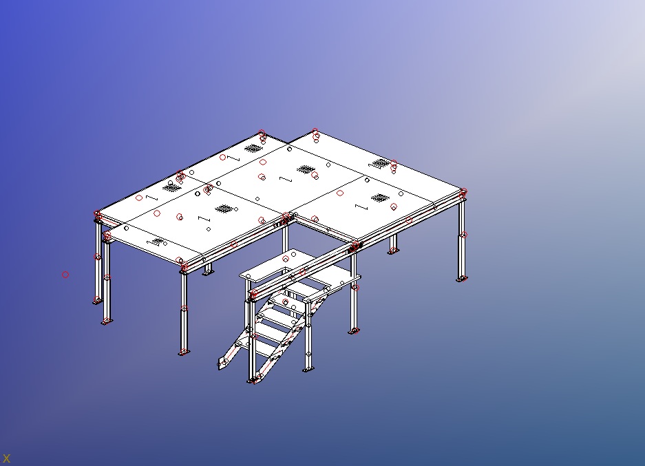

hallo,
habe im anhang eine datei
habe eine frage zu treppen, kann ich die treppendaten so einstellen, das z.b nur 3 treppenstufen erzeugt werden. denn so wie auf meiner zeichnung kann es ja nicht gehen.
danke

die obere treppe mit dem roten rahmen meine ich natürlich.
die untere passt.

grundsätzlich werden so viele Stufen eingebaut, wie zur Überwindung der eingegebenen Treppenhöhe erforderlich sind. Alles andere macht ja (meist)auch keinen Sinn. Die Treppenhöhe ist die Differenz zwischen An- und Austritt. Im Bereich zwischen Rohfußboden und Antritt werden natürlich keine Stufen eingebaut. Ist es das, was du meinst? Man kann teilweise noch zwischen verschiedenen Steigungsverhältnissen wählen.
So wie deine Treppen aussehen, (wohin soll die obere eigentlich gehen?) könnten dir vielleicht diese Grundregeln zur Treppenkonstruktion weiterhelfen.
http://www.stahl-info.de/schriftenverzeichnis/pdfs/MB355_Entwurfshilfen_fuer_Stah ltreppen.pdf
Hier steht alles wichtige drin, was man zu Treppen wissen muss.
Viel Erfolg

meine obere treppe, soll von diesem kleinen podest vorne, bis hoch zu der plattform gehen, das ist ein höhenunterschied von 0,5 m also nicht viel, aber wollte dort gerne ein oder 2 stufen hin machen wenn das möglich ist.
