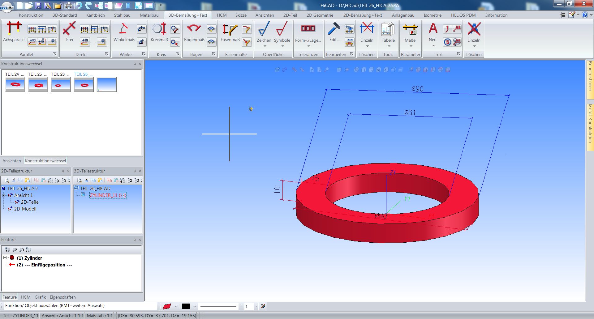

ich hätte da noch eine kurze Frage.
Wenn ich einen flachen Zylinder / Scheibe erstelle, und die Werte wie in dem ersten Bild eingebe,
wird in dem fertigen Teil dann als Wandstärke 15 und nicht 14,5 angezeigt. Wenn ich die Duechmesser
dann mit 3D Bemaßung / Kreismaß anzeige, dann passt Alles. Wie kann das sein? Was ist richtig,
die Eingabemaske mit 14,5 oder die Bemaßung?

90 - 29  =  61 mm  das steht doch auch bei der Bemaßung!
2x Wandstärke von 14.5  = 29mm
Schauen Sie mal in das Featureprotokoll welcher Wert dort für die Wandstärke steht!

bei der Vermaßung ist wohl die Nachkommastellen mit Null eingegeben.
Hier einfach auf 1 oder 2 Stellen nach dem Komma umstellen.
Sonst wird automatisch auf/abgerundet.

im Featureprotokoll steht als Wandstärke 14,5 drin, nur die Anzeige am Teil sagt 15.
Das hat mich etwas verwirrt.
Die Nachkommastellen waren tatsächlich mit 0 eingestellt, jetz passt es aber wieder.
Besten Dank.
Gibt es irgendwo eine Vorlage, wo Standardeinstellungen beschrieben sind? Oder einen Schalter /
einen Menü-Punkt um Alles auf (sinvolle) Standardwerte einzustellen?
