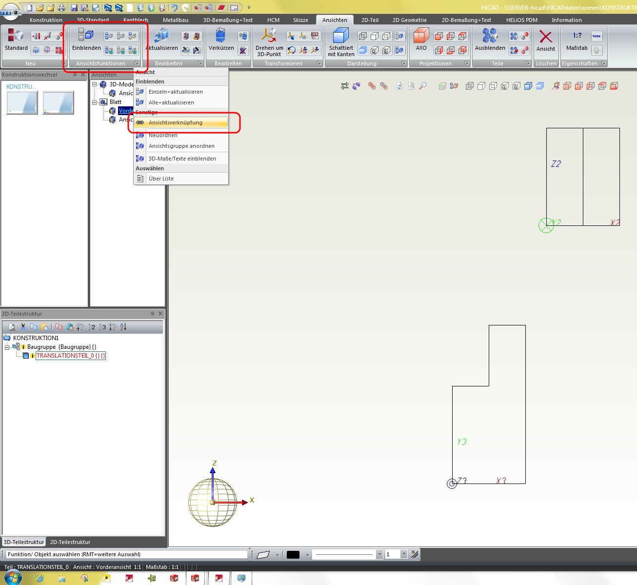

Hallo CAD-Gemeinde,
ich habe eine Frage zu den Ansichten in der ausgearbeiteten 2D-Zeichnung.
Wenn ich Details, Schnitte und andere Ansichten zu einer Hauptansicht ergänze, so wird der Rahmen, der sich um der Ansichtsgruppe befindet, nicht so verändert, dass die „neuen“ manuell erstellten Ansichten mit inbegriffen sind. Wie kann ich die manuell erstellten Ansichten mit in eine bestehende Ansichtsgruppe einbinden, damit der Rahmen dann auch die „neuen“ Ansichten mit einschließt?
Ich hoffe, ihr versteht, was ich meine und es kann mir jemand helfen.
Danke schoneinmal im Voraus.
LG
SR

Tachchen hero,
das Zauberwort heist"Ansichtsverknüpfung"
Schaust du hier --->
Grüße vom Olli

Pic1.pdf
Danke für die Info,
aber das war nicht ganz das richtige. Vielleicht hab ich mich auch etwas umständlich ausgedrückt.  Die Ansichtsverknüpfung war mir schon bekannt. und ich hab die Ansichten auch mit der "Haupt"-Ansicht verknüpft. Doch ich wollte gern, dass der Rahmen, der um die Ansichtsgruppe erzeugt wird, wenn ich die Teile automatisch ausgeben lasse, auch um die manuellen Ansichten gezeichnet wird.
Vielleicht erklärt es das Bild etwas besser, was ich meine.
Durch das verknüpfen der ansichten werden diese zwar mit Verschoben, aber der Rahmen passt sich immer nur den automatischen Ansichten an, wenn ich z.B. Vermaßungen anbringe, oder Verkürzungen ergänze o.ä.
Hoffe, du verstehst, was ich meine und kannst mir evtl. helfen.
Danke noachmal.
LG SR

Oooooh sorry hero,
da wir mit der "automatischen Ausgabe" überhaupt nicht arbeiten könnte ich dir noch nicht mal sagen was der "Rahmen" um die Ansichten bedeutet...

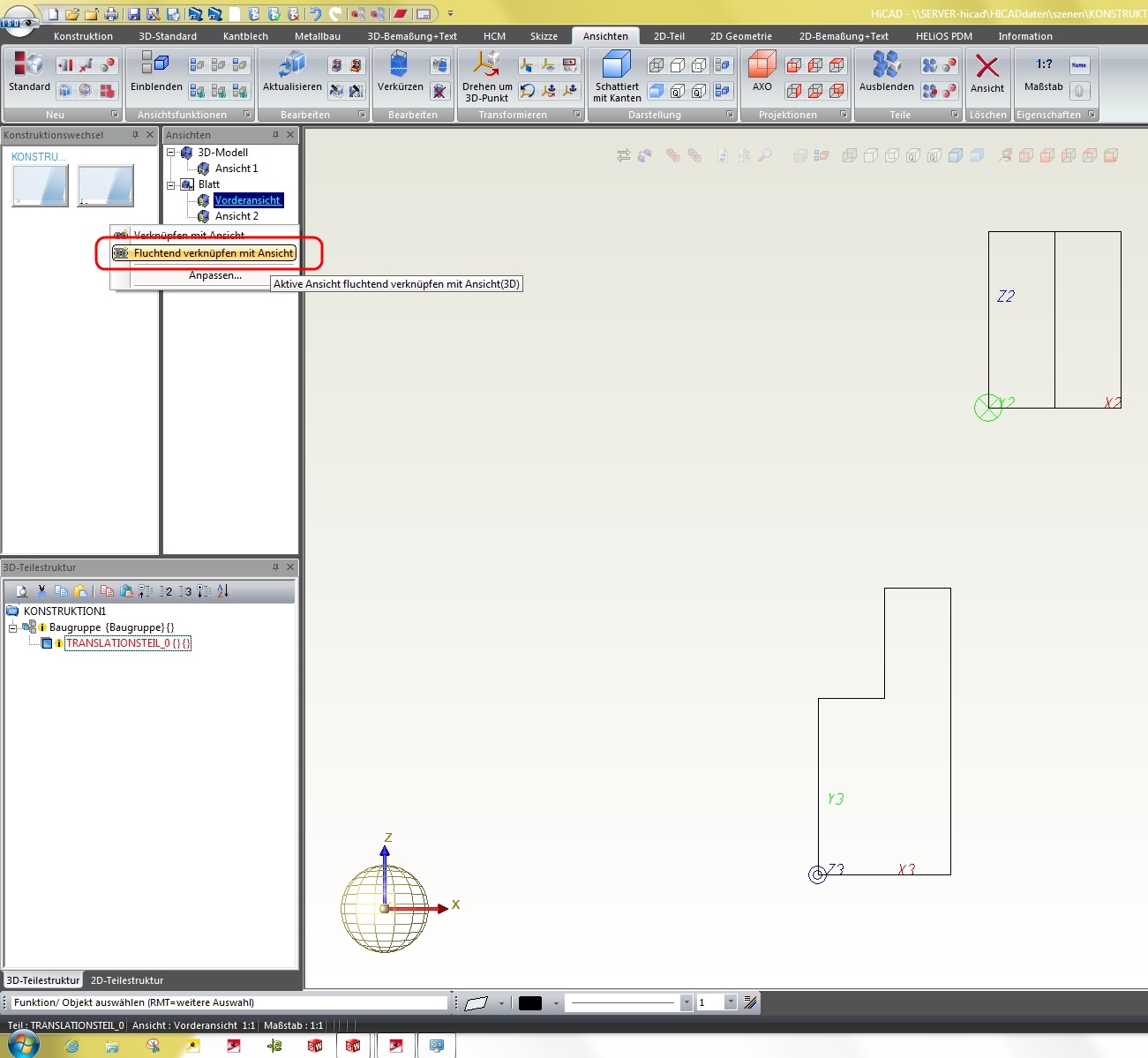

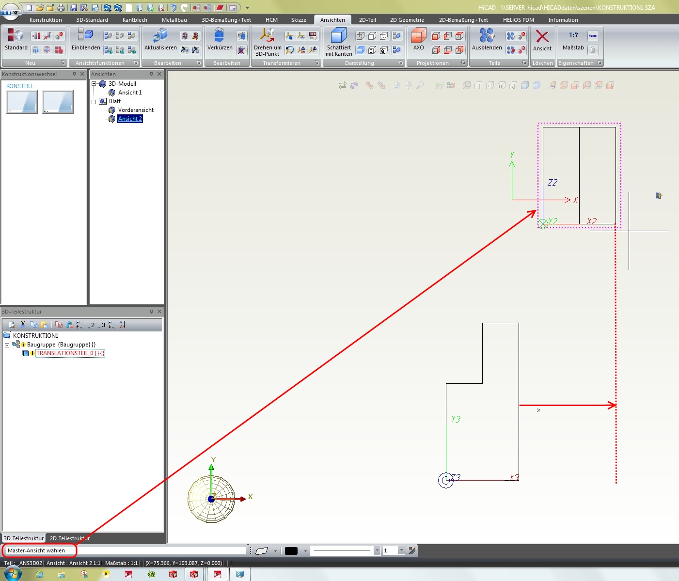

geht es um die einzelheit "Z" oder das was unter dieser dargestellt wird?
Wenn du eine manuelle Ansicht hinzufügst,dann muß diese bei der 2D-Teilestrucktur unter die jeweilige Ansicht geschoben werden.
Ich habe dir mal dazu ein Bildchen gemacht.
