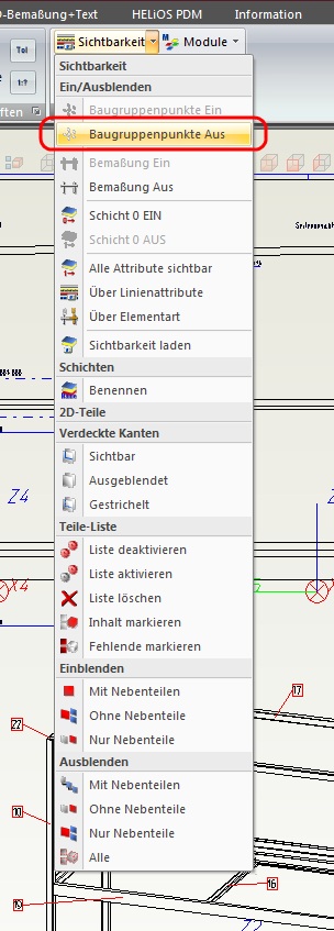

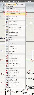

Beim erstellen einer Baugruppe werden automatisch Baugruppenpunkte erstellt. Kann diese Funktion deaktiviert werden, so dass gar keine Baugruppenpunkte erstellt werden?
Gibt es eine Grundeinstellung, dass eine Baugruppe immer als Teiletyp  "Baugruppe Werkstatt" und nicht nur als "Baugruppe" erstellt wird?

Hi Sandauge,
die Baugruppenpunkte kannste hier ausblenden --->
Den Teiletyp kannste bestimmt in einer .dat-Datei im .sys-Verzeichnis dauerhaft ändern, frag mich aber nicht wo...
Grüße vom Olli

a) schauen Sie sich einmal die Datei 3dteil_baugruppe.mac
im makro3d-Verzeichnis an!  (Text-Editor)
Sichern Sie vor einer Änderung die Datei!
Wenn Sie den Dateiaufruf  MAKRO 1:3DBGpunkt1  deaktivieren wird kein Baugruppenpunkt gesetzt!
b) Sie können sich auch ein eigenes Makro schreiben indem Sie sich dann auch die Baugruppe Werkstatt erzeugen lassen!
c) Sie sollten sich ev. Ihr CAD-System von ISD in Dortmund auf Ihre Bedürfnisse anpassen lassen!
Denken Sie aber daran, dass bei einem Softwareupdate die Änderungen ev. neu angepasst werden müssen!
Hat es geklappt?
