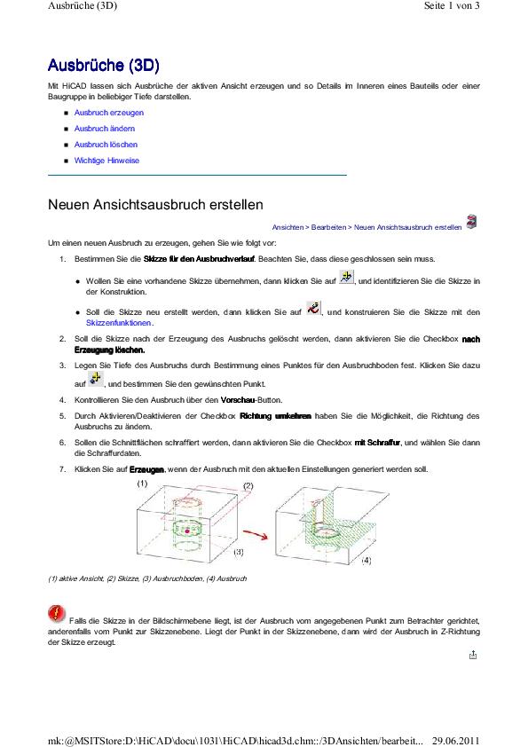

Hallo liebe Foren Mitglieder.
Ich bin gerade in der Schule und mein Tischnachbar hat Probleme mit seinem CAD-Programm (HiCAD).
Er weiß nicht wie man nen Ausbruch durch z.B. nen Bolzen machen könnte.
Unser Lehrer weiß auch nciht weiter
(Da habe ich angeboten auf einer super CAD-Foren Seite nach Hilfe zu fragen  )
Kann mir wer eine Verständliche Anleitung schreiben/schicken/link geben?
Wäre nett
mfg Kizz

Ausbruch.pdf
anbei die PDF-Datei der 3D-Ausbrüche
Hat es nun geklappt?

Hallo ch
Danke für die PDFs wir haben erst morgen wieder Schule.
Ich werde die PDFs mal meinem Klassenkameraden zeigen.
Ich melde mich dann wieder ob es geklappt hat oder nicht.
