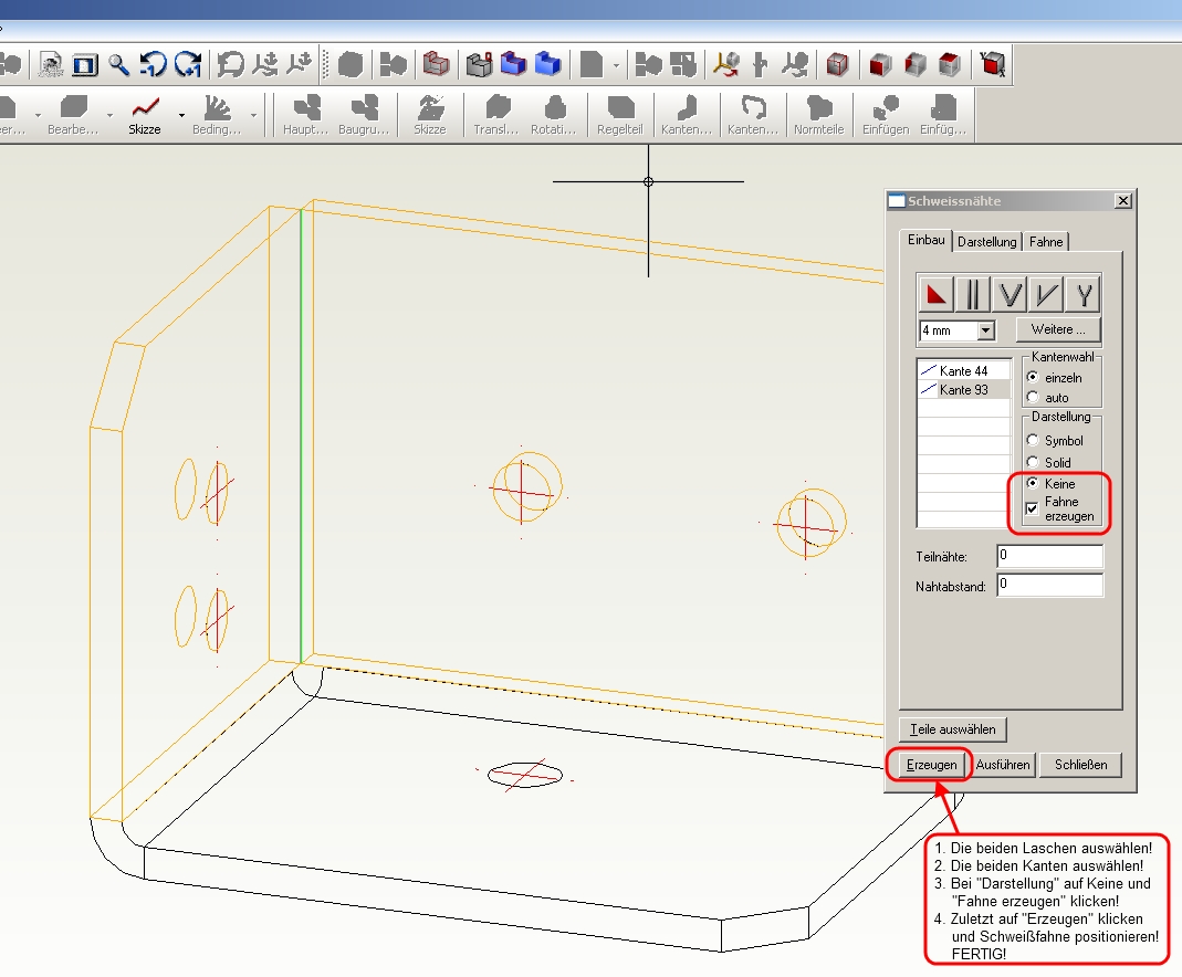

Hallo mal wieder,
ich habe ein Problem. Ich bekomme es nicht hin, ein Schweißnahtsymbol in meiner Fertigungszeichnung einzufügen.
Ich stelle mir das folgendermaßen vor:
Ich möchte die Naht nicht unbedingt als 3D-Naht erzeugen und beschriften, sondern vielmehr "nur" auf meiner Fertigungszeichnung ein Schweißnahtsymbol einfügen.
Geht das? und wenn ja, wie funktioniert das?
Danke für eure Bemühungen.

erstellt am: 01. Feb. 2011 13:32    Editieren oder löschen Sie diesen Beitrag!  <-- editieren / zitieren -->   Antwort mit Zitat in Fett Antwort mit kursivem Zitat    Unities abgeben: 1 Unity (wenig hilfreich, aber dennoch)2 Unities3 Unities4 Unities5 Unities6 Unities7 Unities8 Unities9 Unities10 Unities Nur für hero9681 10 Unities + Antwort hilfreich
Hallo hero,
schau Dir mal die Bildchen an, vielleicht hilft Dir das weiter --->
MfG Olli

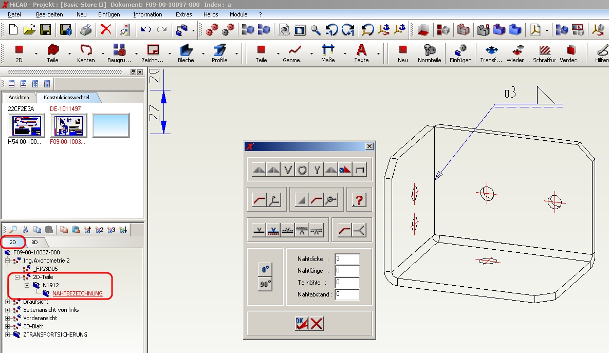

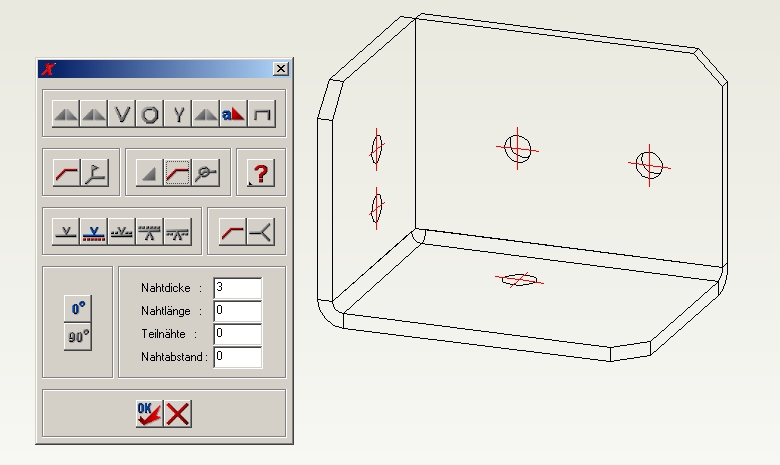

erstellt am: 01. Feb. 2011 13:54    Editieren oder löschen Sie diesen Beitrag!  <-- editieren / zitieren -->   Antwort mit Zitat in Fett Antwort mit kursivem Zitat    Unities abgeben: 1 Unity (wenig hilfreich, aber dennoch)2 Unities3 Unities4 Unities5 Unities6 Unities7 Unities8 Unities9 Unities10 Unities Nur für hero9681 10 Unities + Antwort hilfreich
Du kannst natürlich auch eine 2D-Schweißfahne in deine 3D-Ansicht einfügen.
Du musst nur im 2D-ICN den "2D-Teile Ordner" deiner Ansicht aktivieren, und dann den Bildchen folgen --->
Ich für meinen Teil bevorzuge diese Variante lieber, denn man muss nicht so viel Kanten "anklicken"...

erstellt am: 01. Feb. 2011 15:01    Editieren oder löschen Sie diesen Beitrag!  <-- editieren / zitieren -->   Antwort mit Zitat in Fett Antwort mit kursivem Zitat    Unities abgeben: 1 Unity (wenig hilfreich, aber dennoch)2 Unities3 Unities4 Unities5 Unities6 Unities7 Unities8 Unities9 Unities10 Unities
@Stelzbock
Danke Olli für die schnelle Antwort.
Ich habe es mit der ersten Variante hinbekommen. Scheint mir doch etwas umständlich und die Berechnung dauert sehr lang. Und das man das nur in ner 3D-Ansicht genau anklicken kann ist auch etwas unglücklich. Da muss man Ansichten immer erst in die Perspektive drehen und dann wieder zurück.
Die zweite Methode klappt bei mir nicht. Ich kann die Schweißnähte (und auch alle anderen Normteile) nicht anklicken. sind nur grau.
Die Hotline hat außerdem gesagt, dass es in der HiCAD2011-Version besser gelöst ist und auch schneller geht. Naja. Wiedermal abwarten und hoffen.
Dir aber trotzdem noch vielen Dank. Hat mir sehr geholfen.

erstellt am: 01. Feb. 2011 15:31    Editieren oder löschen Sie diesen Beitrag!  <-- editieren / zitieren -->   Antwort mit Zitat in Fett Antwort mit kursivem Zitat    Unities abgeben: 1 Unity (wenig hilfreich, aber dennoch)2 Unities3 Unities4 Unities5 Unities6 Unities7 Unities8 Unities9 Unities10 Unities Nur für hero9681 10 Unities + Antwort hilfreich
Hi hero,
wenn bei Dir die 2D-Normteile grau sind hast Du bestimmt nicht das "2D-Normteile Modul"...
Dann geht diese Variante für Dich leider nicht, sorry...
