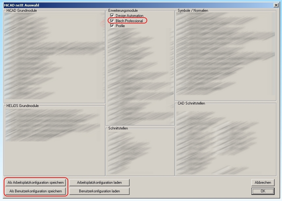

wie könnte ich das, wenn ich das habe aktivieren? wenn ich HiCAD starte kann ich nichts aktivieren :P

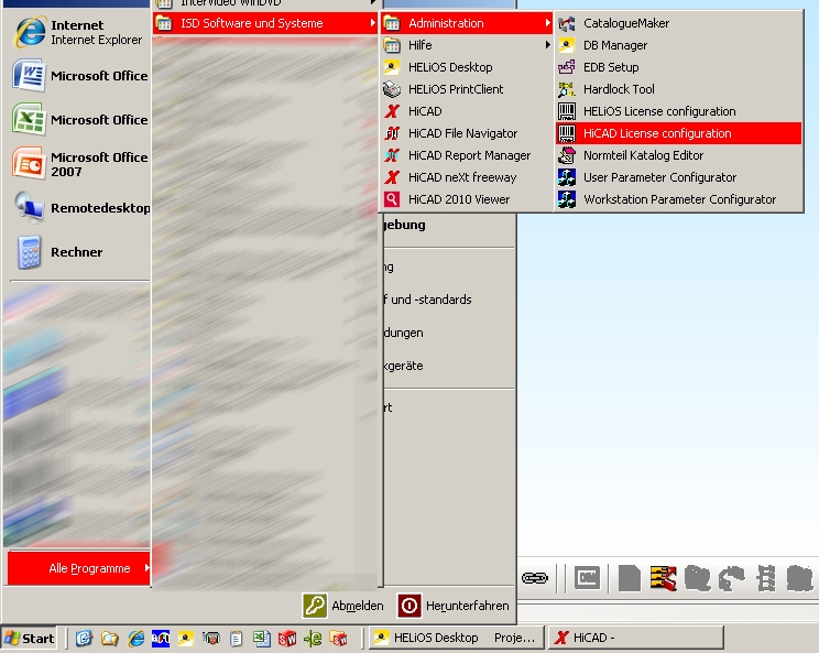

Naaabend Spirit,
du musst erst die Module aktivieren, dann HiCAD starten!!!
Wenn du natürlich das Modul "Blech Professional" nicht erworben hast,
kannst du lange auf die Knöppe rumdrücken... Es wird nix passieren!!!
Schau hier -->
und hier -->
Grüße vom Olli
