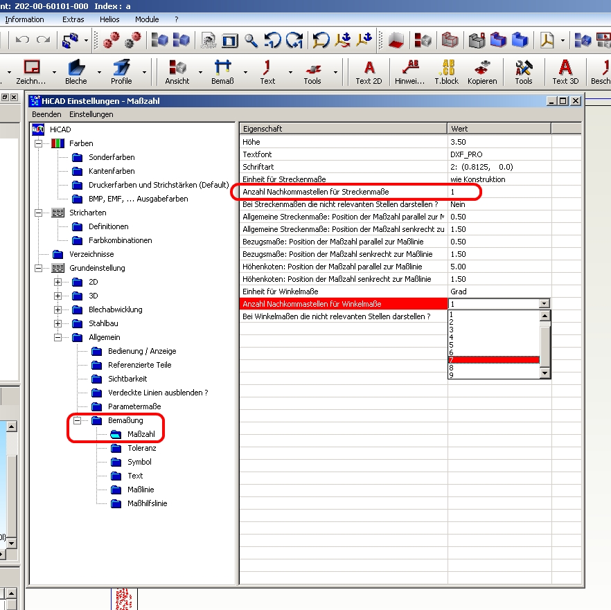

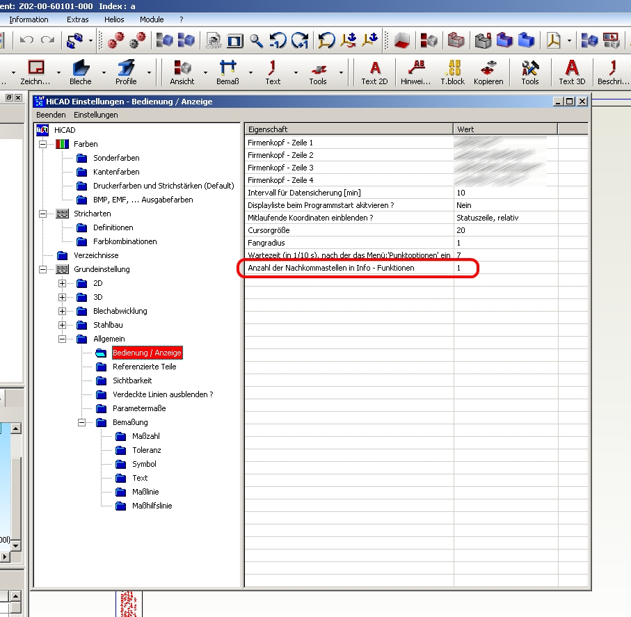

Wie kann ich HiCAD sagen, er soll z.B. 7Nachkommastellen beachten? Gibt es eine Möglichkeit dazu?

Hi shenja,
Ich würde sagen:
hier -->
und hier -->
Einstellungen speichern, HiCAD schließen!
Und danach müsste HiCAD 7 Nachkommastellen anzeigen!
Grüße vom Olli
(Die Einstellungen gelten für HiCAD 2007! Ob die bei 2010 auch noch so sind kann ich dir leider nicht sagen!)

Hallo shenja,
Hallo Kollege...
die Frage ist nicht ganz eindeutig...
Wenn es um die Info-Funktion und die Bemaßung geht, dann liegt
der Stelzbock richtig mit seiner Antwort...
Allerdings:
Die Anzeige der Nachkommastellen wird mit der Zeichnung abgespeichert.
D.h. ältere Zeichnungen haben andere Nachkommastellen... Das solltest du berücksichtigen.
Wenn es aber um die Verwendung z.B. beim Verschieben geht, dann nimmt
Hicad sowieso alle Nachkommastellen die er intern berechnet hat, es sei denn man sagt ihm jedes Mal was anderes.
Folgendes Szenario:
Man möchte in eine bestehende Szene ein Teil einbringen, meinetwegen aus einer anderen Zeichnung geklaut. Man kennt die genaue Position noch nicht sofort, also legt man es irgenwo ab. Nun will man es per Vektorverschiebung (3D-Teil mit 2D-Vektoren) positionieren. Man klickt die eine Kante des Bauteils, und die andere wo es hin soll. Jetzt erscheint ein Fenster mit dem Abstand zwischen den beiden Bauteilen. Der Wert ist grau hinterlegt und wird mit den eingestellten Nachkommastellen angezeigt. Wenn man jetzt OK klickt ist alles i.O.    Hicad nimmt den internen Nachkommawert zum verschieben. Überlegt man es sich anders und beschließt das Teil doch 50mm weiter zu schieben kann man im Fenster hinter dem Abstandswert +50 eintragen! Und hier liegt die Falle. Sobald der Wert nicht mehr grau hinterlegt ist, nimmt Hicad nur noch die angezeigten Nachkommastellen nicht mehr die intern berechneten zum verschieben! Das ist hier so ein typischer Lehrlingsfehler. Auf den ersten Blick nicht ersichtlich, aber nachher wundert man sich warum man beim nachmessen der fertigen Baugruppe ein paar Hundertstel zuviel oder zuwenig da sind  ... Dann fängt man an zu suchen, und bei komplexen Baugruppen geht dann richtig viel Zeit drauf. Ich habe mich hier schon oft über sowas geärgert  . Gerade bei Winkelmaßen, wenn man ein Teil orthogonal setzen will... Dann passt gar nichts mehr!
Also, immer schön aufpassen, und bei krummen Abständen immer zwei Mal verschieben...
