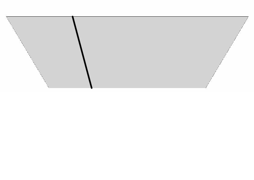

Ich habe ein Grundblech und möchte jetzt entlang des Schwarzen Striches noch ein kantung durchführen - wie ist das möglich?
Vielen dank schonmal! =)

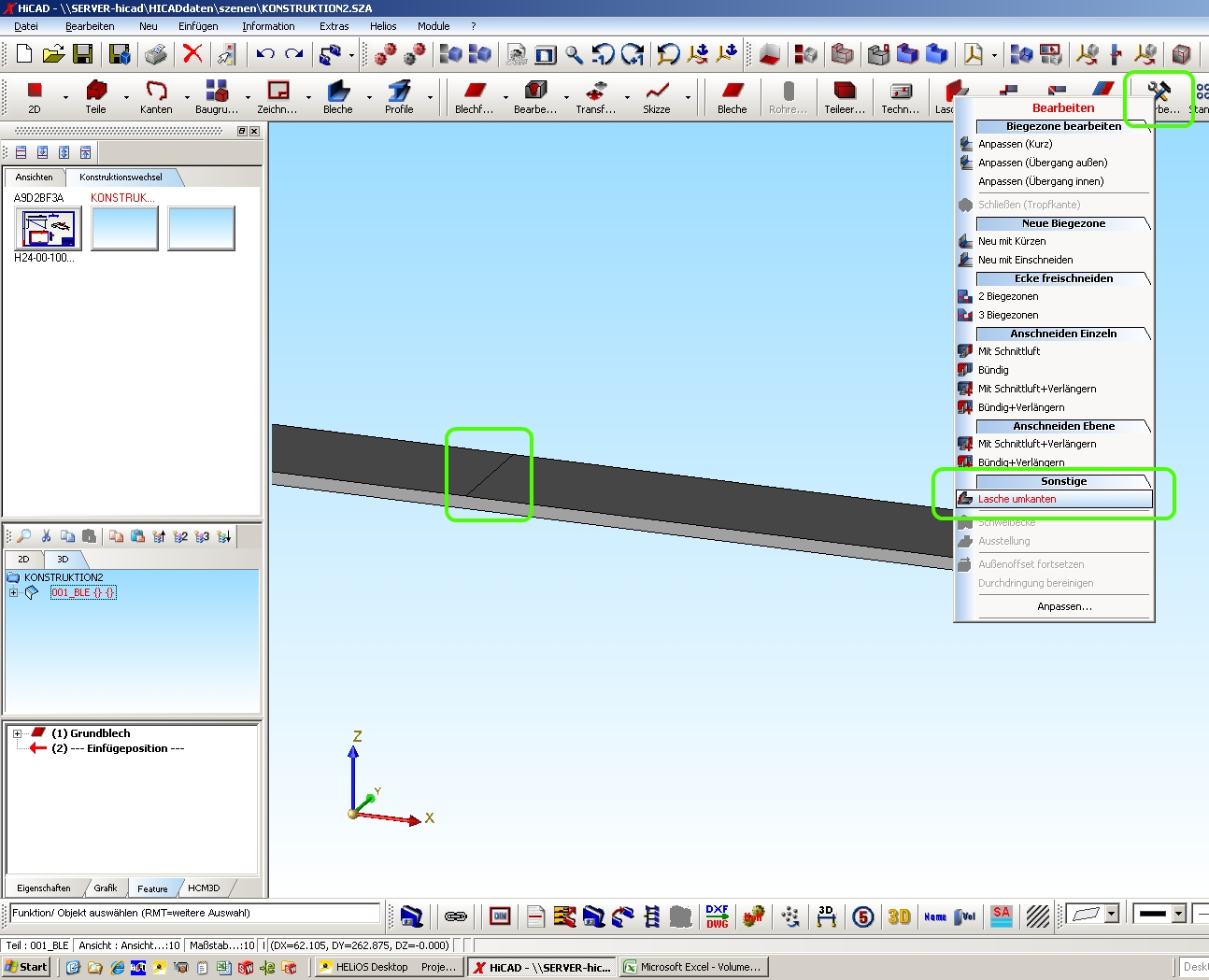

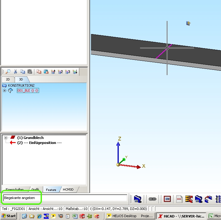

Hallo El-Ninjo,
Geht ganz einfach.
Skizziere eine Linie auf der Fläche die du umkanten möchtest.
Danach RM auf Blech bearbeiten, und du wählst im Kontexmenü "Lasche umkanten".
Folge den weiteren Anweisungen, FERTIG!!!
Siehe Bildchen --->
Grüße vom Olli

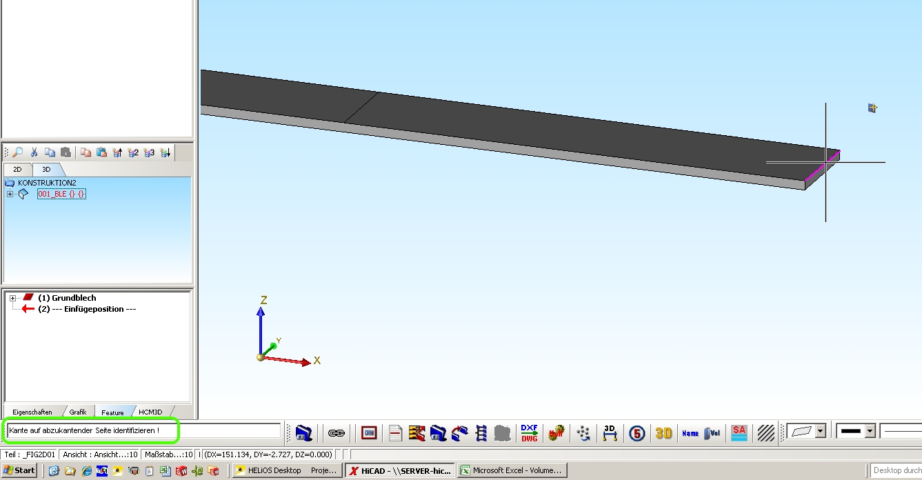

Hier das vierte Bildchen --->
