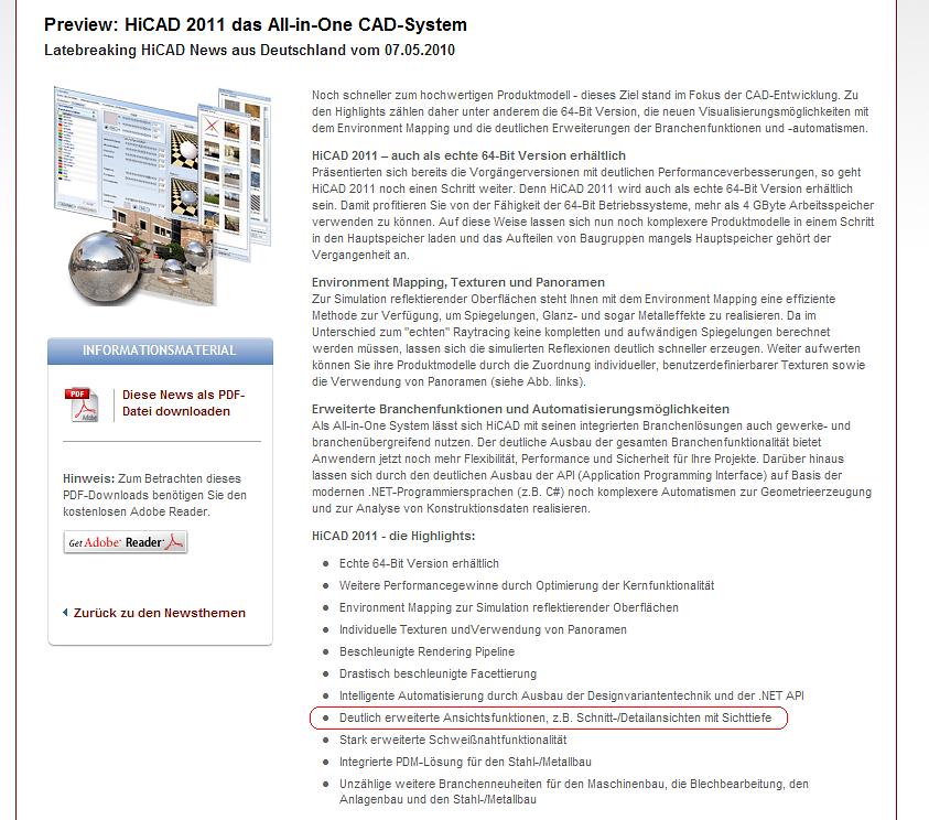

Hallo mal Wieder,
ich bahe eine Frage.
Gibt es eine Möglichkeit, die Tiefe einer Schnittansicht einzustellen? Die Auswahl "nur Schnittebene" und "mit dahinterliegenden Bauteilen" ist ziemlich unbefriedigend.
Ich bin dabei, Schnittansichten eines Treppenturmes zu erstellen. Dabei sollen die Schnittverläufe einmal durch die "vorderen" und einmal durch die "hinteren" Treppenläufe gehen. Die einzelnen Schnitte sollen dann jeweils die betreffenden Treppenverläufe zeigen, wobei allerdings die Treppenwangen, die Stufen und die Geländer dargestellt werden sollen.
Bei der Variante "mit dahinterliegenden Bauteilen" werden ja immer alle Teile dargestellt, die sich hinter der Schnittebene befinden. das wird unübersichtlich.
Eine Lösung wäre, wenn man der Schnittansicht "sagen" könnte, dass sie z.B. 100 mm vor und 100 mm hinter der Schnittebene alles darstellen soll. GEHT DAS???
Zur Info: ich benutze HiCAD2010-Stahlbau.
Es wäre Super, wenn mir jemand helfen könnte.
DANKE.
LG
SR

sollte gehen...
Neue Ansicht - Schnittansicht - und den Linienzug primitiv gesagt als "U" ausbilden
der erste lange Schenkel als Schnittlinie, der zweite als Tiefe
Mfg Heiko

@Dorfy
Danke für den Tipp.
Es funktioniert prinzipiell, aber der Schnittverlauf wird dann ja auch mit dem U-förmigen Verlauf in der Ursprungsansicht dargestellt. Das ist natürlich nicht besonders chic.
vielleicht kennt ja jemand noch eine andere Möglichkeit.

Hi Hero,
das wird wohl erst ab Version 2011 richtig funzen...
Siehe hier -->
Grüße vom Olli

@Stelzbock
Soetwas habe ich mir schon gedacht. Aber wenn man schon in der 2011'er Version auf Besserung hoffen kann, dann werden wir sicher die Zeit bis dahin noch überbrücken können.
Laut Aussagen von ISD soll die 2011'er Version ja noch dieses Jahr freigegeben werden.
Die Hoffnung ist groß.
