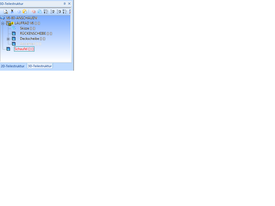

Ist es irgendwie möglich ein Teil in eine Hauptbaugruppe zu verschieben?
Ich erstelle in einer Hauptgruppe eine Skizze und dort führe ich das Makro zum Erstellen eines Körpers aus, dieser Körper wird aber außerhalb der Baugruppe generiert. Die Skizze liegt in der Baugruppe. Nun würde ich gerne in das Makro einbinden, dass der generierte Körper automatisch in die Hauptbaugruppe verschoben wird. Geht das?

versuchen Sie folgendes:
Start 59
Option 3 59
Option 3 101
Option 10 102
String c:xxxxx
Option 5 102
Integer 1
String C:yyyyy
Antwort 1
End
Für xxxxx den Bauteilnamen des Hauptteils eingeben (Laufrad V6)
Für yyyyy den Bauteilnamen des Teils eingeben das untergeordnet werden soll (Schaufel). Die Laufwerkangabe C: ggf. an Ihr System anpassen...
Viel Erfolg

Super vielen Dank, klappt einwandfrei!
