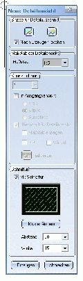

Hallo mal wieder,
mir ist gerade etwas aufgefallen. Wenn ich im Blattbereich von einer Ansicht einen neuen Detailausschnitt erstelle wird im Menü grau angezeigt, dass der Ausschnitt beschriftet werden soll. Mit Buchstaben und Maßstab.
Diese Beschriftung wird allerdings nicht erstellt.
Gibt es eine Möglichkeit, die nur grau angezeigten Parameter in der Datailerstellung zu ändern, dass das ganze auch dargestellt wird?
Zum Verständnis: Ich arbeite mit HiCAD2010 Stahlbau. Und möchte nicht die 3D-Details mit Kugel oder Quader erstellen, sondern eine "klassische" Detailansicht mit Skizze und Maßstab usw.
Wäre super, wenn jemand wüßte, was ich falsch mache, bzw was ich einstellen muss.
DANKE.
LG
SR

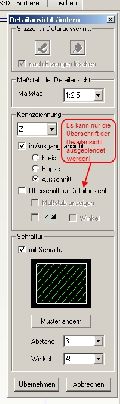

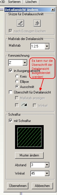

Moin hero,
könntest du mal ein screenshot einstellen?
So kann ich nur im Nebel stochern...
Meinst du das vielleicht? --->
Grüße vom Olli

Hallo Stelzbock,
das ist schon die richtige Stelle. Nur bei mir kann ich da NICHTS auswählen. Wie du siehst, ist hier der Bereich bei mir komplett grau.

hallo Stelzbock
ich nochmal.
Ich hab es gerade gefunden. jetzt klappt es. Ich bin zu blöd einen haken zu klicken.
Danke dir trotzdem.
