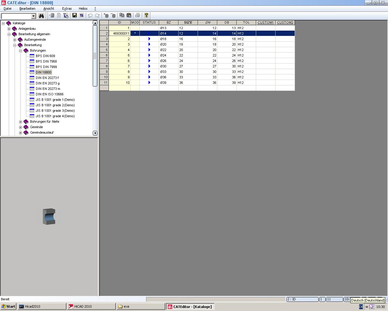

ich arbeite im allgemeinen Stahlbau.
Wir haben die Erfahrung gemacht, dass es bei der Montage öfter zu Problemen kommt, wenn die Bohrungsdurchmesser für Verschraubungen nach DIN 18800 hergestellt werden. Hier wird zB für eine M12-Verbindung eine d=13mm Bohrung erstellt. Nach der Oberflächenbehandlung (meißt Feuerverzinkung) wird es doch ziemlich eng. Nun hat sich bei uns durchgesetzt, dass bei M12 ein d=14mm Loch gebohrt wird.
Gibt es im HiCAD die Möglichkeit, den Stahlbauverbindungen eigene angepasste Bohrungsdurchmesser zu geben? Und wenn ja, wo kann man dies einstellen?

a) dazu müssen Sie den Cateditor im Exe-Verzeichnis öffnen
und einen neuen Datensatz für "12  - Loch 14" erstellen  (siehe blaue markierung) und den Datensatz "12 Loch 13" deaktiverien!
So klappt es bei uns!
Ohne Gewähr!
b) Sie lassen sich den 18800-Katalog von ISD nach Ihren Wünschen anpassen!

DANKE nochmal, ich hab es gerade einmal versucht und muss sagen, es hat funktioniert.

Super, dass es geklappt hat!
Denken Sie bitte bei einem Update, dass die Änderung eventuell wiederholt werden muss!
