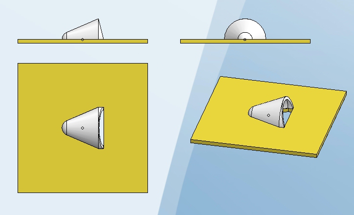

Hallo Leute
ich arbeite mich seit einigen Tagen immer wieder einmal mit Formwerkzeugen ab.
Der Kanditat der mir jetzt den Schweiß auf die Stirn treibt ist ein durch Blech
gedrückter "Nippel"
Das Problem als Designvariante kann ich das Loch erstellen doch die Prägung bekomme ich nicht hin.
(Dafür fehlt mir das enstprechende Modul DV mit Baugruppenformel)
Hat jemand einen kleinen Makro der ein Rotationsteil aus Skizze erstellt, dann ist der Rest ein lösbares Problem
Ich habe mich mit dem Makroeditor  schon einige Gefechte geliefert und
komm damit nicht so weit wie ich mir das vorstelle, die Doku ist nicht umbedingt die beste  ...
mfg Thomas

Hallo Tavision,
vielleicht hilft dieses Rotationsteilmakro weiter:
REM   HICAD-Next VN:1212

oder als Hohlteil:
REM          HiCAD
START  59
HNEXT
%w:=2
%r:=10
Echo Wandstärke des Rotationskörpers w in mm
Echo Radius der Kegelspitze r in mm

Ohne Gewährleistung!!
Hat es geklappt?
