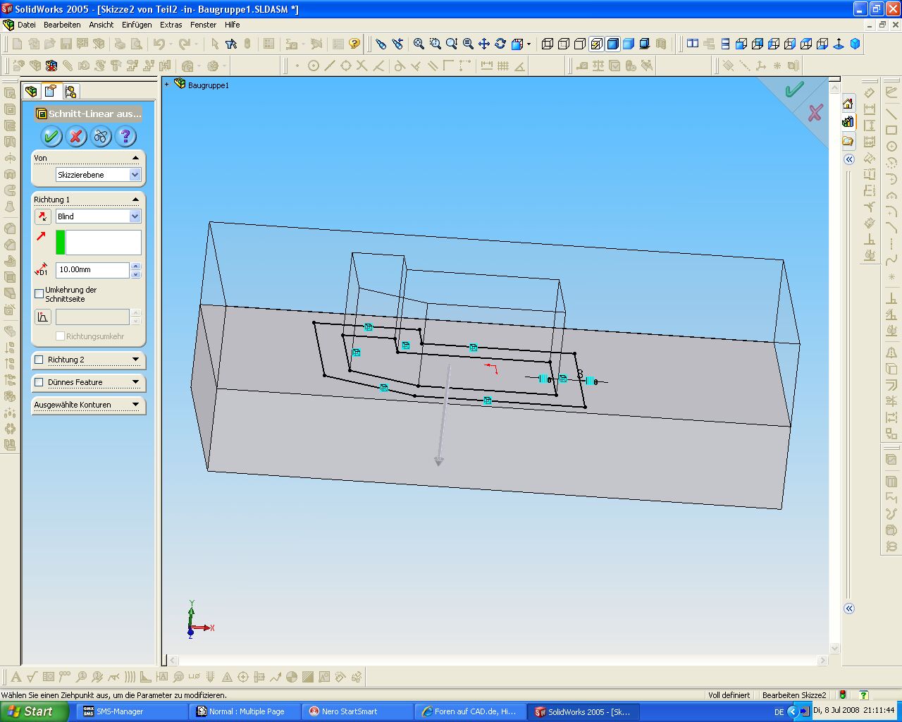

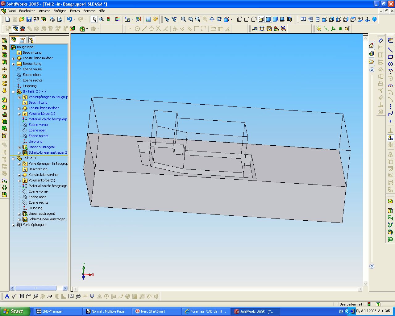

Hallo HICAD-Fans,
wie kann ich eine Geometrie/Skizze von einem Teil in ein anderes projezieren ???
Siehe Pic`s (So würde ich es in SWXSolidWorks machen)
Rolf

Hallo Rolf,
bei Hicad geht das auch gabz einfach.
Neue Ebene auf das zu bearbeitende Teil legen,Skizze anklicken,
RMT auf Tools,dann Kanten oder ganzer Kantenzug  projezieren.Darauf achten, das die Skizze geschloßen ist und keien doppelten kanten projeziert weden (geschieht manchmal bei runden Teilen).Am besten über Information,Skizze,Skizzeninfo und Selbstdurchdringung anklicken.
Anschließend kannst du dein Teil aus der Skizze erstellen.
Viel Spaß bei Aisprobieren,
Cadadmin

Hallo CADADMIN,
Super,genau das habe ich gesucht und nicht gefunden
