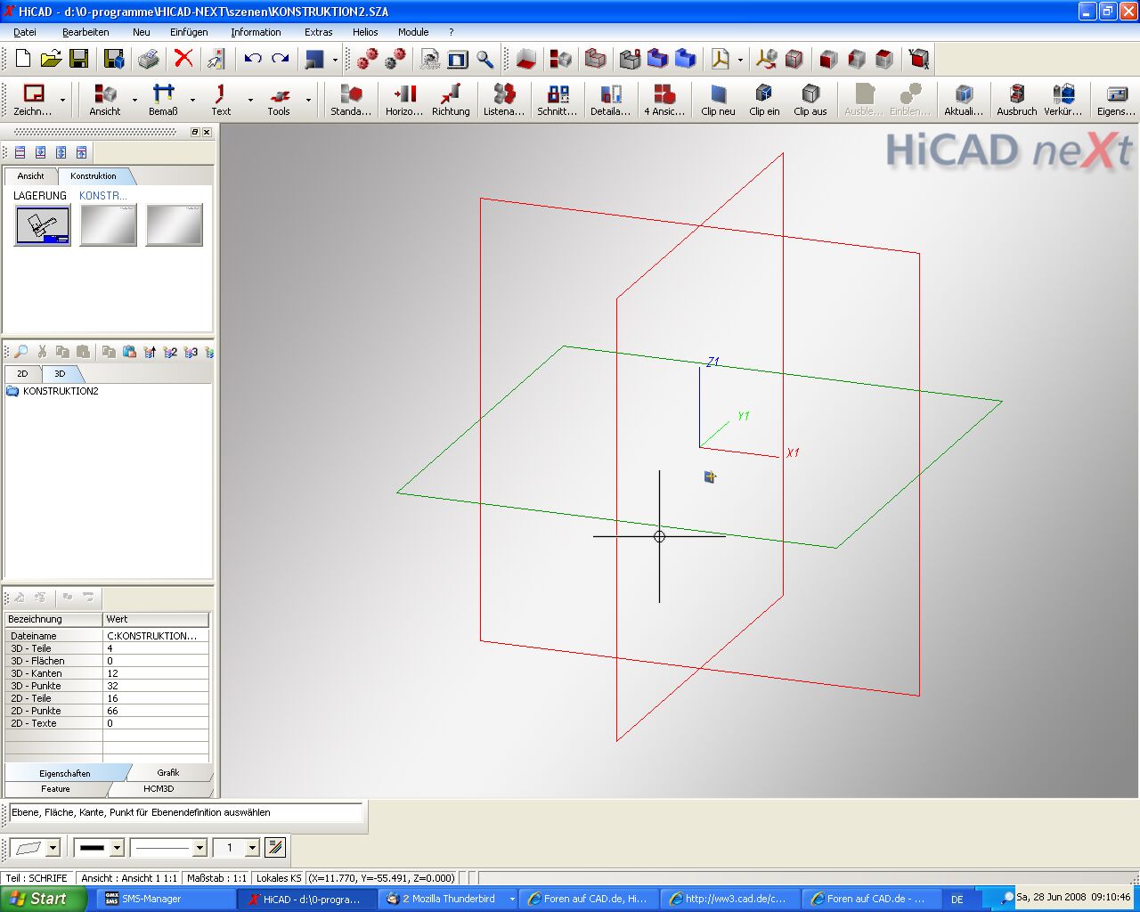

Hallo HICAD-Fans,
gibt es irgendwo einen Schalter in HICAD-Next-Voreinstellungen,wo ich die Grundebenen auf 0;0;0  immer sichtbar machen kann????
Der Grund ich baue bestimmte Konstruktionen SYMETRISCH über den Nullpunkt auf,
das hat sich in der vergangenheit sehr bewährt IN SWXSolidWorks,IV,SE.
Kann man Teile zu diesen Ebenen verknüpfen ?????
Bin für jeden TIPP dankbar
Ein Einsteiger tut sich am Anfang halt schwer,mit eingefahrenen Vorgehensweißen !!!!
Liebe Grüße
Rolf

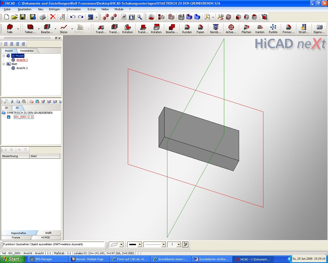

Hallo Rolf,
Ebenen immer sichtbar machen:
Extras - Startcenter aktivieren  - Hicad neu starten -3x Haken setzen bei Bearbeitungsebenen - ev. weitere Einstellungen vornehmen - dann Haken bei Startcenter nicht mehr anzeigen - fertig!
Hat das geklappt?

Hallo Karlo,
war wie immer traumhafter SUPPORT !!!
Und diese REAKTIONSZEITEN,kein Vergleich zu ISD.
ISD sollte sich am Forum ,ein Beispiel nehmen.
Aber das liebe Geld.........??????  !!!!(Bei den Supportpreisen !!!!?????)
Nur einen Fehler hat die Sache noch, die XY-Ebene ist verschwunden auf der die
3D-Skizze gelegt wurde ????  Diese Ebene braucht man aber nicht so oft.
Kann man Sie wieder bei Bedarf sichtbar machen ????
