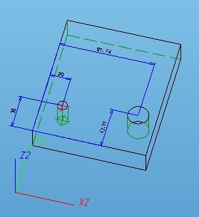

wenn Sie das Maß mit der 3D-Bemaßung machen funktioniert es!
1. Möglichkeit Rechts Bohrung als Durchbruch!
  Geht mit 3D-Punkte verschieben im Rechteck!
2. Möglichkeit - bei Normteilbohrungen einfach im Feature-Protokoll den x- oder y-Wert ändern und Bohrung ist verschoben!
Bild!
Hat es geklappt?
