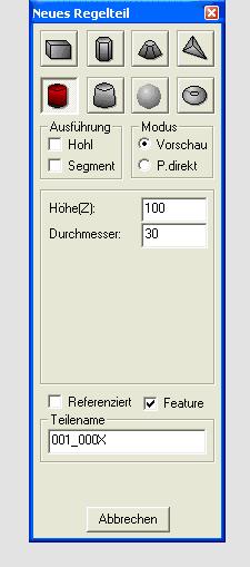

kurz und knapp:
warum verschwindet das Feature-Protokoll ab und zu ???
Wann kann ich nicht genau sagen, sehe es erst immer wenn ich was ändern will
ch

Sie müssen bei der Teileerzeugung das Häkchen Feature anklicken - ist das Häkchen nicht gesetzt wird das Feature nicht protokolliert!
Hat es jetzt geklappt?

hat mit dem Häkchen nichts zu tun, wenn der das Häkchen nicht gesetzt hat, gibts kein Protokoll, also kann auch keines verschwinden.
@HiCad007
Hab das Problem in der Version 1212.3c auch beobachtet. Bei mir tratt es  nach dem Befehl "Neues 3D-Hauptteil -> Teil kopieren" auf.
Da es reproduzierbar war, hab ich es der Hotline geschickt, aber leider keine Rückmeldung erhalten.

Dieses Problem hatten wir schon vor Jahren. Das trat immer dann auf, wenn der Speicherplatz für das Feature-Protokoll nicht ausreichte. Dann war das Protokoll "zerschossen" oder einfach weg.
Bei uns hat mehr Speicherplatz (immer mehr als 500 MB frei bei Sitzungsbeginn) geholfen.

ist doch die Stärke von HiCAD, man kann eben mit und ohne Feature arbeiten. Ihr fangt also erst einmal mit Feature an und arbeitet dann eben ohne Feature weiter (it´s not a bug, it´s a feature !).
Im ISD-Forum wurde eigentlich schon ausreichend darüber geschrieben, so z.B. ganze fünf Seiten im Beitrag  "Feature weg!, Sicherung nutzlos!"
