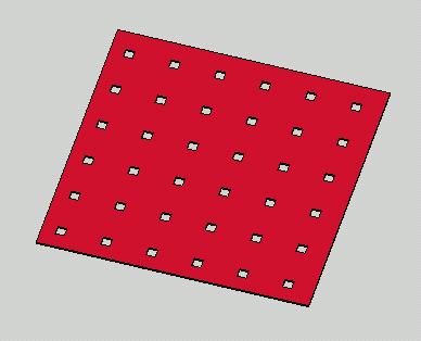

Hallo, wer kann helfen?
Ich möchte ein Lochblech erstellen.
Ablauf:
-Zuerst nehme ich Blech aus 3D-Skizze für den Umriss,
-danach nehme ich bei runden Löchern "Freie Bohrungen" und setze sie an die entsprechende Position.
Geht recht gut , jedoch habe ich eine sehr lange Rechenzeit vor mir (Kaffeepause).
Aber bei Vierkantlochungen weiß ich nicht weiter.
Jedes einzelne Loch mit "Teil ausnehmen" dauert bei ca. 100 Löchern wohl doch zulange und ist recht umständlich.
Hat da jemand eine Idee?

3D-Blech erzeugen
Stanzwerkzeuge Rechteckabmessung wählen
Raster festlegen
Lochblech fertig!
Welches Raster - Rechteck - Blechabmessung
benötigen Sie?

Hallo DIDI01;
nun bist du an eine Stelle geraten, die in einer späteren Version schon gelöst ist. Denn seit 2006 ist eine Rechteckbohrung verfügbar und die Performance dieser ist auch besser.
Als Alternative gibt es die Möglichkeit, die Hr. Christ schon nannte wobei du für die gewünschte Größe eine Stanzform im CATEditor anlegen musst, soweit das schon in deiner Version möglich ist.
Da Du anscheinend die Funktion Blech aus Skizze genutzt hast kannst du evt. auch diese Bohrungen in der Skizze anlegen...Nachteil dabei ist es, das diese Bohrungen nicht en bloc änderbar sind.
Allerdings ist es auch nicht üblich im 3D Lochbleche komplett darzustellen...solange es eines ist ok, aber wenn es mal 20 Bleche sind z.B. dann geht jedes System und jeder Rechner in die Knie..
