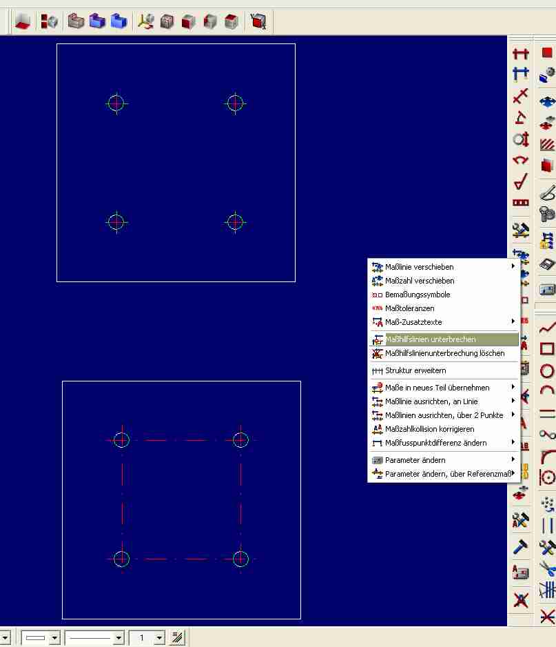

ich arbeite mit HiCAD Next. Zur Bemaßung der 3D-Körper benutze ich jedoch ausschließlich die 2D-Bemaßung von HiCAD. Für Mittellinien nehme ich auch die 2D-Mittellinien. Bemaßung und Mittellinien erstelle ich in dem Bauteil "2D-Teile" der enstprechenden Ansicht.
Wie geht ihr vor ? Benutzt ihr die 3D-Funktionen ?

Sicher doch, warum soll man ein 3d Teil nicht auch mit 3D Bemassungen bemassen?
Bei 2D hast du den Nachteil, dass bei einer Änderung deine Maße stehen bleiben, wenn du eines übersieht und nicht händisch korrigierst hast du ein Problem an der Backe :-(
Mittelachsen gehen auch im 3D

Meine Entscheidung für 2D Mittelkreuze und Bemaßungen hat folgende Vorteile :
1.) bei komplizierten Teilen möchte ich entscheiden, welche Mittelkreuze und Mittellinien in welchen Ansichten sichtbar sind. Würde ich alle Mittellinien in allen Ansichten darstellen, würden viele Zeichnungen zu unübersichtlich werden.
2.) die automatischen 3D-Mittellinien sind nicht brauchbar, da sie z.B. bei Bohrungsanordnungen nicht die Anordnung darstellen. (siehe JPG-Datei im Anhang)
3.) bei den 3D-Bemaßung fehlt die Möglichleit Maßhilslinien zu unterbrechen (siehe JPG-Datei im Anhang)
4.) bei der 3D-Bema0ung gibt es keine Tabellenbemaßung
5.) nach einem Bauteilwechsel (über das HiCAD Clipboard) sind alle Maße sichtbar und müssen wieder umständlich ausgeblendet werden.
6.) bei Änderungen an dem Teil (z.B. Fase) werden Bemaßungen die sich auf diese Kante bezogen haben gelöscht. Bei komplizierten Teilen ist es schwer diese gelöschten Maße nachzuarbeiten.
7.) wird das Teil durch ein neues Teil ersetzt, muß die 3D-Bemaßung komplett neu gemacht werden. Bei 2D-Bemaßungen kann ich die alte 2D-Bemaßung übernehmen. Das habe ich schon mehrmals bei kaputten 3D-Teilen benutzt. Oder wenn ein Bauteil durch eine referenzierte Version in einer Zeichnung ersetzt werden soll.
Die von Euch angesprochenen Punkte sind mir natürlich auch bekannt. Trotzdem sind für mich unterm Strich die 2D-Bemaßungen sinnvoller.

Hallo zusammen;
...ähm mabalsfull..darf ich mal fragen welche Version du benutzt!?
..denn inzwischen gibt es die Möglichkeit Maßhilfslinien zu unterbrechen und die Tabellenbemaßung existiert auch im 3D..ich glaub schon seit der Version 2006...in der Version 2007 lassen sich zu dem Fußpunkte von Maßen neu definieren sowie werden Schraffur und Körperkanten von der MAßzahl ausgeblendet...außerdem wenn ich Teile aus dem Modellbereich über Clipboard kopiere hab ich keine Maße daran..
Das mal nur so als Hinweis..

Tja, dann wirds wohl wirklich mal Zeit für ein Update.
Ich arbeite mit HiCAD Next 2005 Version 3.1.1210.5
