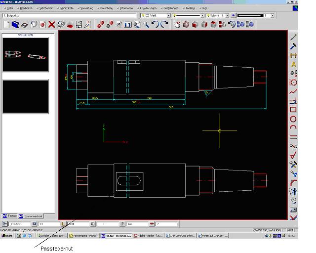

hallo
wie kann ich die ansicht bearbeiten das ich nur noch die passfedernut sehe?
kann man die kanten ausblenden?
muss man diese ansicht separat einzeichnen?
ch

erstellt am: 06. Jun. 2007 09:41    Editieren oder löschen Sie diesen Beitrag!  <-- editieren / zitieren -->   Antwort mit Zitat in Fett Antwort mit kursivem Zitat    Unities abgeben: 1 Unity (wenig hilfreich, aber dennoch)2 Unities3 Unities4 Unities5 Unities6 Unities7 Unities8 Unities9 Unities10 Unities Nur für misch82 10 Unities + Antwort hilfreich
Hallo in die Schweiz!
es gibt mehrere Lösungen:
a) im 3D eine Detailansicht erzeugen!  Neue Ansicht RMT-Taste
b) im 2D ein 2D-Teil anlegen - LE-Tools - LE (Passfedernutlinien) kopieren  und dann 3D-Draufsicht löschen
Hat es geklappt?
Liebe Grüße aus BW
K. Christ

erstellt am: 06. Jun. 2007 10:44    Editieren oder löschen Sie diesen Beitrag!  <-- editieren / zitieren -->   Antwort mit Zitat in Fett Antwort mit kursivem Zitat    Unities abgeben: 1 Unity (wenig hilfreich, aber dennoch)2 Unities3 Unities4 Unities5 Unities6 Unities7 Unities8 Unities9 Unities10 Unities
also das mit der detailansicht im 3D funktioniert nicht. ich komme nicht drauf. muss ich den ausschnitt i der axo-ansicht angeben?
wen ja, wie?
die 2D variante geht auch nicht ganz. wen ich die draufsicht lösche, verschwindet alles. sollte die ansicht nicht aktiv sein?

erstellt am: 06. Jun. 2007 12:22    Editieren oder löschen Sie diesen Beitrag!  <-- editieren / zitieren -->   Antwort mit Zitat in Fett Antwort mit kursivem Zitat    Unities abgeben: 1 Unity (wenig hilfreich, aber dennoch)2 Unities3 Unities4 Unities5 Unities6 Unities7 Unities8 Unities9 Unities10 Unities Nur für misch82 10 Unities + Antwort hilfreich
2D  - Haben Sie ein neues 2D-Teil angelegt?
Das klappt bei mir dann immer!
Erfolg da?

erstellt am: 06. Jun. 2007 12:32    Editieren oder löschen Sie diesen Beitrag!  <-- editieren / zitieren -->   Antwort mit Zitat in Fett Antwort mit kursivem Zitat    Unities abgeben: 1 Unity (wenig hilfreich, aber dennoch)2 Unities3 Unities4 Unities5 Unities6 Unities7 Unities8 Unities9 Unities10 Unities
es hat geklappt, aber das kann ich das nicht weiter bearbeiten?
falls ich wollte.

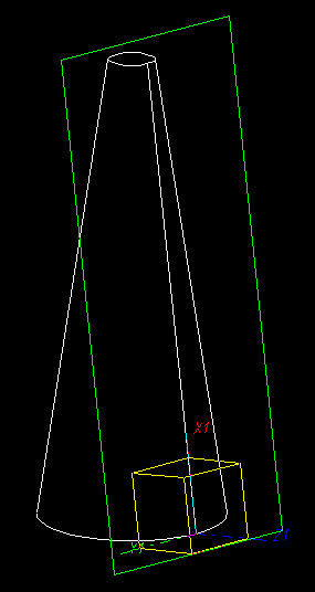

wie macht man eigentlich eine bearbeitsungsebene auf der mantelfläche eines konus im HiCAD 2?
ich will wie beim HiCAD next eine passfedernut erstellen.

erstellt am: 07. Jun. 2007 16:07    Editieren oder löschen Sie diesen Beitrag!  <-- editieren / zitieren -->   Antwort mit Zitat in Fett Antwort mit kursivem Zitat    Unities abgeben: 1 Unity (wenig hilfreich, aber dennoch)2 Unities3 Unities4 Unities5 Unities6 Unities7 Unities8 Unities9 Unities10 Unities Nur für misch82 10 Unities + Antwort hilfreich
eine Lösung!
a) 3D-Kantenzug von oben nach unten auf die Mantelfläche skzizzieren
b) Bearbeitungsebene INT  Anlegen über 2 Kanten
c) 3D-Kantenzug von a) antippen  INT  unteren Punkt mit I fangen und dann RET-Taste und R 0 1 eingeben
d) Bearbeitungsebene  liegt auf Mantelfläche
e) ev. Bearbeitungsebene um 180 Grad drehen da eine Bearbeitung in aller Regel in die Z- Minus - Achse geht!
Jetzt Erfolg -- hatten wir diese frage nicht schon einmal?

erstellt am: 08. Jun. 2007 08:37    Editieren oder löschen Sie diesen Beitrag!  <-- editieren / zitieren -->   Antwort mit Zitat in Fett Antwort mit kursivem Zitat    Unities abgeben: 1 Unity (wenig hilfreich, aber dennoch)2 Unities3 Unities4 Unities5 Unities6 Unities7 Unities8 Unities9 Unities10 Unities
moin
es hat geklappt.
wir hatten die frage schon mal, aber im HiCAD next.
ich arbeite jetzt mit HiCAD 2 und das ist einbisschen anderst.
