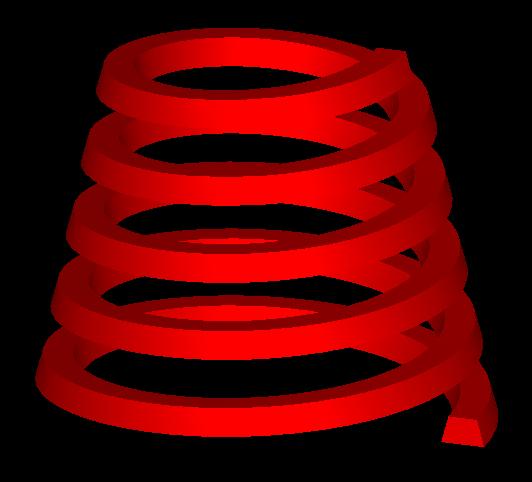

die Wette halte ich! In Hicad 2 war das sehr schnell erledigt!
In 2 Minuten war ich soweit!
Warum hat ein Trapez bei Cad-Herbertle 5 Ecken?
Bild Trapez-Kegelfeder ist sicher das
geforderte Bild von  Morgenstern83!
Lösung:
Trapezfläche wird an 2 Spiralen entlanggeführt!
Mailen Sie Ihre Maße dann ist eine Lösung sicher schnell möglich!!!!

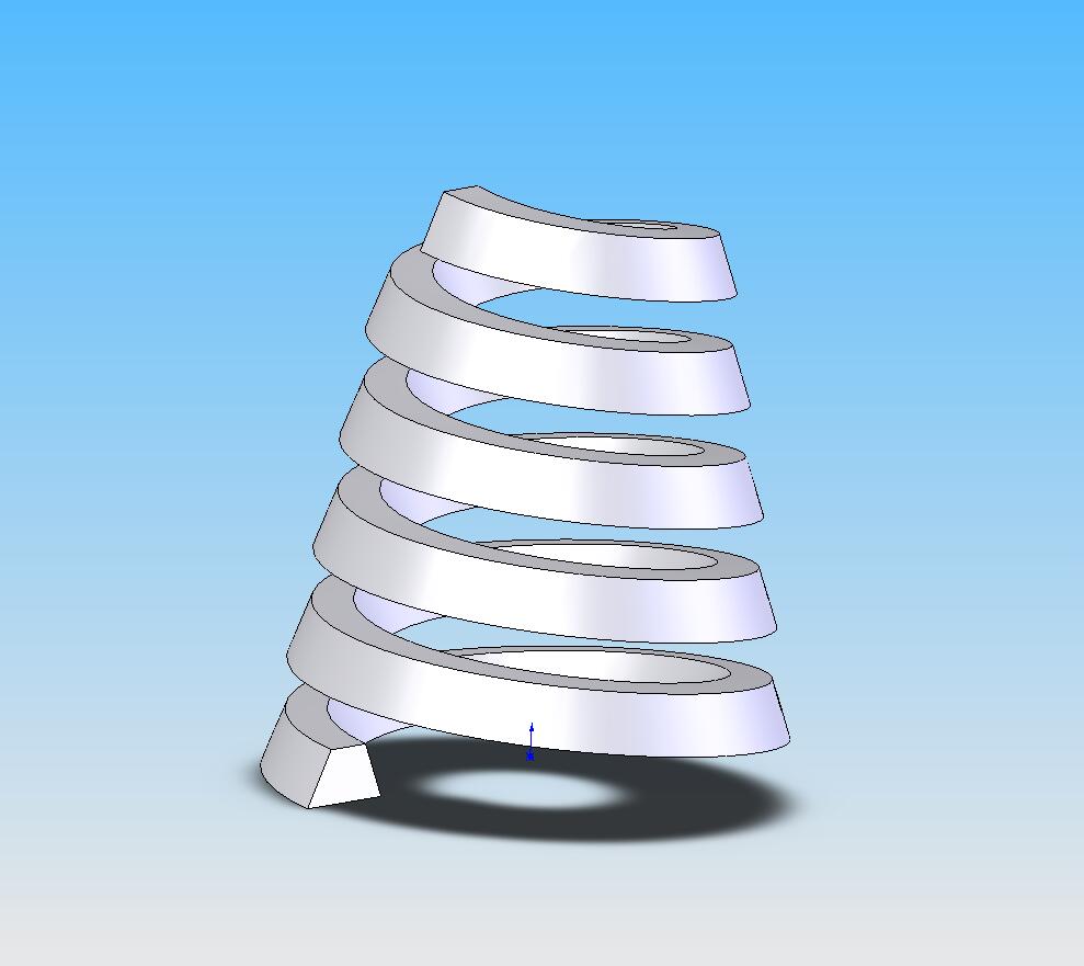

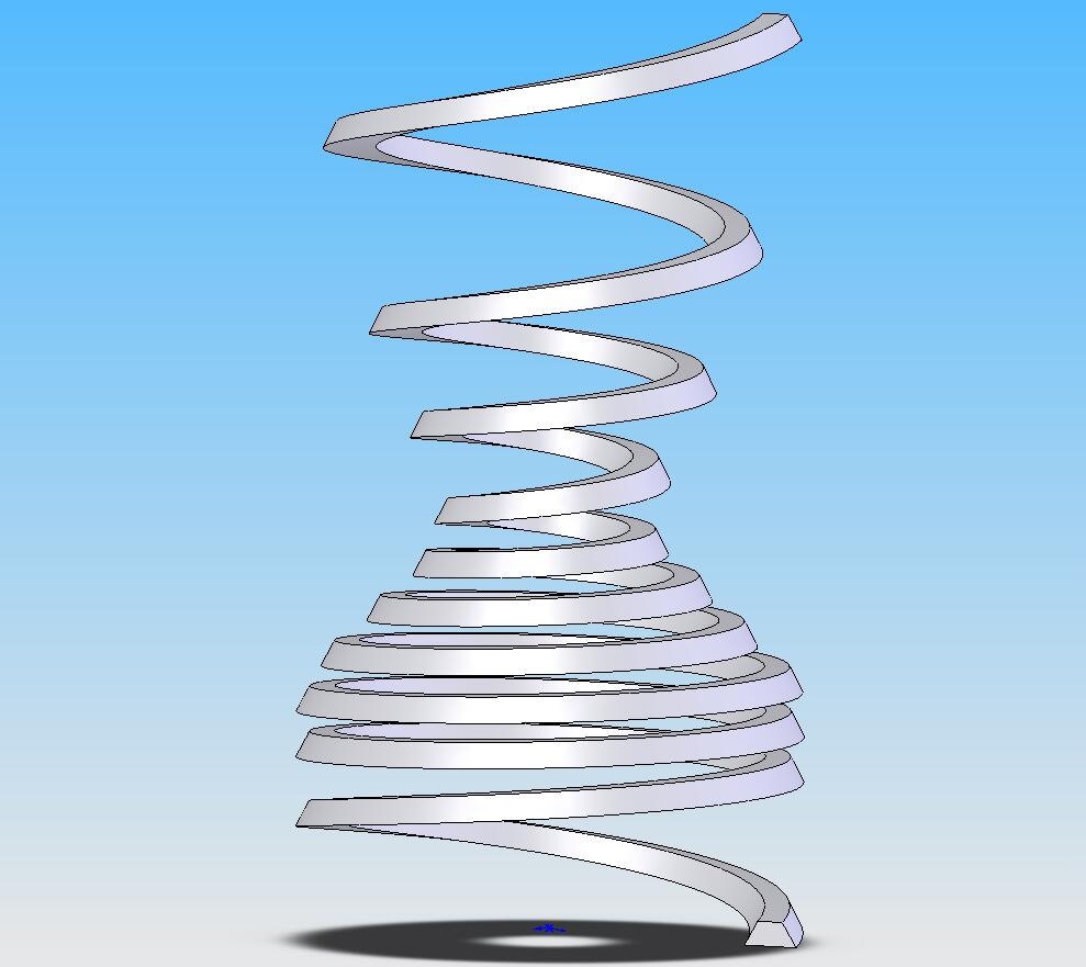

Guten Morgen,
cad-herbertle braucht 41 Sekunden vom Klick auf "Datei"-"Neues Teil" bis zur fertigen Feder/Spirale. Um die Frage zu beantworten, die Geometrie mit Trapezquerschnitt hat nicht 5 sondern 8 Ecken (vier am unteren un vier am oberen Ende) und 12 Kanten.
Bleibt die Frage ob morgenstern83 das auch hinbekommt ? wird davon abhängig sein ob das Freiformflächen-Modul zu der Version gekauft wurde oder erstmal 4.500,-Euro gesetzt werden müssen.
Viel Spass auch !
P.S. ganz vergessen, das neue Bildchen: in 2 Minuten mit flexibler Steigung oder wie wäre es mit wechselndem Querschnitt
