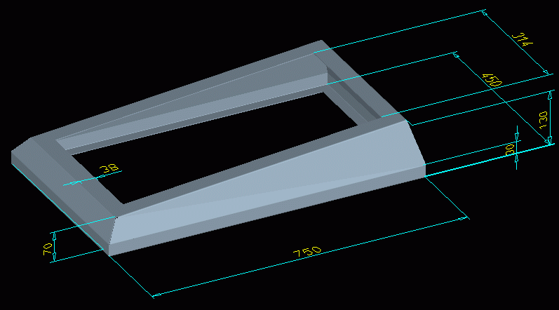

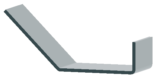

Im Bild ist ein Blech mit 2 unterschiedlichen Winkeln und unterschiedlichen Längen dargestellt!
Meinten Sie es so HJH?

Anbei das gewünschte Teil wie ich es konstruieren sollte!
Die Seitenteile (Länge 750)mit unterschiedlichen höhen und Biegewinkel!

@HJH: Ich hätte das über Aussenflächenoffset konstruiert. Körper (Solid) erzeugen und auf die Oberläche die Bleche automatisch legen lassen-->hat bei mir immer funktioniert (Biegeradien kann man am Schluss anpassen)!
