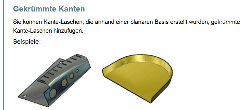

Hallo ihr Lieben,
ich habe SolidWorks 2011..
Ich habe ein Teil und will eine gekrümmte Kante erstellen - das habe ich auf der Hilfe Seite von SW gefunden: http://help.solidworks.com/2013/german/SolidWorks/sldworks/c_Edge_Flanges.htm (siehe Foto) jedoch ist nicht erklärt wie das funktioniert...
Und: meine Fläche ist auch noch gebogen und an den Radius mag ich eine Kante-Lasche machen... (Foto: Blech)
In meiner Baugruppe ist da ein Loch (da das schon gefertigt ist, möchte der Kunde, dass ich nun eine Lösund finde, das Loch zu schließen...) - die Idee war, das Blech kopieren mit einer Lasche zu versehen - brennen und biegen und anschließend einfach nieten....
Aber ich kann die Kante nicht anklicken (da sie ja gebogen ist)..
Das einzige was geht ist "Foto Versuch" und das sieht ..... aus
Ich brauche ganz dringend eure Hilfe....
ich hab selber nämlich keineee Ahnung mehr..
Ich hoffe ihr könnt mir helfen. Danke im Voraus
Liebe Grüße Bianca

Hallo Bianca,
Die gekrümmte Kante-Lasche kann nur an gekrümmten Kanten von planaren Flächen erstellt werden. Wie es in der Hilfe heißt:
"...Sie können Kante-Laschen, die anhand einer planaren Basis erstellt wurden, gekrümmte Kante-Laschen hinzufügen..."
Bei Dir ist die Fläche nicht planar, also geht die Kante-Lasche da nicht.
In neueren Versionen von SOLIDWORKS (ich glaube mit 2013 oder 2014 kam der dazu) gibt es einen Ausgetragenen Flansch, damit könnte das gehen.
EDIT:
Nee, geht nicht, habe ich gerade versucht, die gekrümmte Kante will nicht funktionieren.
Vielleicht kannst Du das Teil aber auch anders aufbauen?
Hast Du ein Bild, wie das fertige Teil aussehen soll?
Hier gibt es immer ein paar hilfsbereite Bastler.
Viele Grüße,
Bee
Ich bin nicht kompliziert, sondern eine Herausforderung!
[Diese Nachricht wurde von Bee am 30. Okt. 2014 editiert.]

mit SWX-2011-Basics wirst du kaum ein abwicklungsfähiges Blech mit mehrdimensionaler Krümmung modellieren können.
Modellieren ohne Abwicklung würde wohl gehen. Aber nutzt das etwas?
Oder als Fläche, die du dann mit SWX2015 Prem. abwickeln kannst...
Vorschlag: Modelliere dir das Teil so, wie du es brauchst - nur nicht als Blech ( da das ja nicht gehen wird) - und ich wickel dir die Oberfläche dann ab. Vielleicht besser als nix...?
