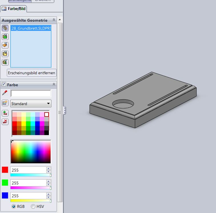

Kurze Frage: warum wird, wenn ich die Farbe Weiß ausgewählt habe, eine Art Grau auf dem Teil angezeigt?
Danke!

kann jetzt auf Deinem Screen nicht erkennen ob Du RealView eingeschaltest hast oder nicht.
Generell kommt es aber auf die ausgewählte Bühne und Beleuchtung an , wie Farben dargestellt werden.
Probiere mal ein paar Bühnen aus
Dann wird Dir der Unterschied klar.
Edit: Probier mal die
Grüße Andreas

Vielen dank für deine Hilfe. Jetzt sieht Weiß wieder wie Weiß aus :-) !!
Werde auch mal dieses RealView probieren (habe ich nur am neuen Firmenrechner, soweit ich weiß).
